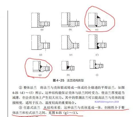

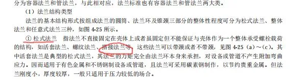

各位老师,PL法兰和SO法兰按公斤等级有法兰背面带倒角和不带倒角两种形式,入图画圈(g)和(c),(g)-pl带倒角——任意式法兰, (c)-so不带倒角——松式法兰,按截图文字和图例,是否对于PL和SO法兰,带倒角判定为任意式,不带倒角判定为松式?

简介--是的,根据截图中的文字和图例所描述的内容,PL和SO法兰带倒角的形式应被判定为任意式法兰,不带倒角的形式应被判定为松式法兰。 .-登录查看全文

简介--我觉得可以这么理解吧。-登录查看全文

简介--焊缝分为对接焊缝和角接焊缝,图里G开坡口了,勉强算对接焊缝+角焊缝。C两个焊缝全都是角焊缝。-登录查看全文

简介--焊工证代号分FG,F,G,就是根据焊接接头和焊缝形式分的。可以看看TSG Z6002焊工考试规则。-登录查看全文
