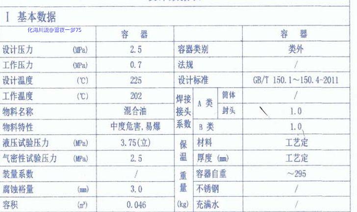

[求助] [求助]这个压力容器为什么是类外设备
5.7K |43
跳转到指定楼层
雪夜一梦75VIP会员 VIP会员 | 只看该作者 回帖奖励 |倒序浏览 |阅读模式       最后访问IP陕西省
简介--按照TSG21-2016的定义,这台压力容器应该满足固定式压力容器的定义,为什么给出的容器类别是类外-登录查看全文

简介--看工艺,是否是满液操作?压力源是什么?-登录查看全文
发表于 2023-5-30 19:15:13
简介--工作压力 和你的容积的乘积达不到压力容器的级别-登录查看全文
发表于 2023-5-31 08:12:01
4
AtlantisHVIP会员 VIP会员 | 只看该作者       最后访问IP北京市
简介--1、直径是否大于或等于150mm? 2、混合油的标准沸点是多少?-登录查看全文
发表于 2023-5-31 08:27:57
5
A13562570752VIP会员 VIP会员 | 只看该作者       最后访问IP山东省
简介--无气相吧-登录查看全文
发表于 2023-5-31 08:50:51
6
雪夜一梦75楼主 VIP会员 VIP会员 | 只看该作者       最后访问IP陕西省
简介--AtlantisH 发表于 2023-5-31 08:27 1、直径是否大于或等于150mm? 2、混合油的标准沸点是多少? 直径219mm,混合油主要成分为蜡油-登录查看全文
发表于 2023-5-31 09:08:36
7
fuchong2009VIP会员 VIP会员 | 只看该作者       最后访问IP湖北省
简介--可能因为工作温度没有达到介质沸点,并且气相空间小于0.03m³;固容规里面规定:工作压力,容积大小,沸点,还得再看气相空间-登录查看全文
发表于 2023-5-31 09:47:21
8
zxhslmVIP会员 VIP会员 | 只看该作者       最后访问IP河北省
简介--只能是满液且工作温度小于介质的标准沸点。这种情况不上类。-登录查看全文
发表于 2023-5-31 10:37:23
9
wanlirnVIP会员 VIP会员 | 只看该作者       最后访问IP辽宁省
简介--肯定是 混合油的沸点比202 高呗-登录查看全文
发表于 2023-5-31 10:58:17
10
巫师1号VIP会员 VIP会员 | 只看该作者       最后访问IP湖北省
简介--这个大概率是工作温度低于混合油的沸点了-登录查看全文
发表于 2023-5-31 16:53:26
11
砥砺前行_Tj58GVIP会员 VIP会员 | 只看该作者       最后访问IP湖北省
简介--zhaisanming1 发表于 2023-5-31 08:12 工作压力 和你的容积的乘积达不到压力容器的级别 设计压力乘以容积?-登录查看全文
发表于 2023-5-31 17:21:41
12
heymrs2VIP会员 VIP会员 | 只看该作者       最后访问IP新疆维吾尔自治区
简介--气相空间不够,工作状态下达不到沸点,全是液体,没有气体了-登录查看全文
发表于 2023-5-31 17:25:37
简介--要么温度达不到介质标准沸点,要么就是类划错了-登录查看全文
发表于 2023-6-1 08:05:32
14
于无声VIP会员 VIP会员 | 只看该作者       最后访问IP浙江省
简介--没有气相空间且内直径(非圆形截面指截面内边界最大几何尺寸)小于150mm?-登录查看全文
发表于 2023-6-1 08:55:13
15
高山小草VIP会员 VIP会员 | 只看该作者       最后访问IP宁夏回族自治区
海川小学3年  |  头衔:  【压力容器从业者】
简介--油的混合比例不同,沸点不同,从给出的这些参数来看,可能是工作温度未达到混合油的沸点温度,故不满足TSG 21-2016的适用范围,还有一种可能是气相空间未达到0.03m3,也不满足TSG 21-2016的适用范围,也许两种情况同 ...-登录查看全文
发表于 2023-6-1 08:58:47
16
攻城狮_peyWDVIP会员 永久VIP | 只看该作者       最后访问IP山东省
简介--看要求,主要为液相,不满足压力容器三个标准条件,所以不能计入压力容器,但是按照压力容器要求施工制作-登录查看全文
发表于 2023-6-1 14:51:59
17
sdfczhangkaiVIP会员 VIP会员 | 只看该作者       最后访问IP山东省
简介--气相空间的体积<30L,不满足条件;液相部分未达到沸点不算体积。-登录查看全文
发表于 2023-6-1 15:06:05
简介--容器内要有气体,压力也指的是容器最高处表压力(不含液柱静压力),只有液体不算压力容器。-登录查看全文
发表于 2023-6-1 20:01:24
简介--内直径不大于150mm.-登录查看全文
发表于 2023-6-2 11:12:05
20
zyq777888VIP会员 VIP会员 | 只看该作者       最后访问IP北京市
简介--你这个主要原因是容积不满足要求,大于等于0.25m3才能算压力容器。-登录查看全文
发表于 2023-6-3 17:15:37
是大于0.03立方,这图是0.046立方。容积已经够了。  详情 回复 发表于 2023-6-27 14:09
