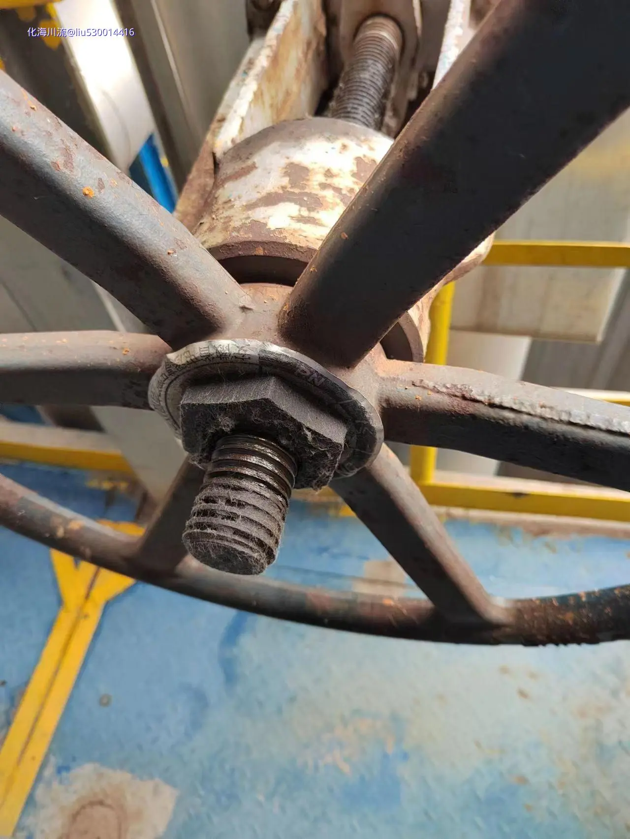

各位老师,水温165℃,现用手动阀控制,DN300的手动闸阀,管道DN300,流量300m3/h(165℃下流量),泵出口压力2.2Mpa,此闸阀后压力约1.6Mpa。DN300手动闸阀仅仅开了4丝,就有300m3/h(165℃下流量),准备将此手动换成调节阀,应选用什么型式的阀门?调节阀口径可降低为DN250或DN200。

重新计算了一下,高温热水计算Cv是143,DN200的调节阀错错有余,DN150Cv值可以满足,就是阀出口流速快了一点,根据你的主管口径,推荐用DN200的调节阀,现场气源方便就用气动调节阀,电源方便就用电动调节阀。材质的话,165℃碳钢WCB完全就可以满足了,不用上合金钢;压力等级从工况来看PN40就可以满足了。你的需求完全可以实现的。
