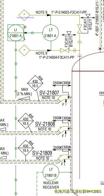

请问各位大神,下图中这个液位计是属于什么液位计?是插入式液位计吗?什么原理?(注:两端*号连接的是吹扫氢)

根据图片显示,这个液位计是一种称为放射性液位计的液位计。它利用放射性源(如铯137或钴60)向下发射放射线穿过液体并与底部的探测器相互作用的原理进行工作。当液面高于放射性源和探测器之间时,这些放射线会被液体吸收,从而减少到达探测器的放射线数量。通过测量这些减少的放射线数量,可以确定液面的高度。
因此,这个液位计不属于插入式液位计。至于两端连接的是吹扫氢,则可能是因为液体中存在氢气,需要使用氢气进行吹扫排空。

吹气式液位计
吹气式液位测量的原理为:在敞口容器中插入一根吹气管,作为气源的空气或者惰性气体(如氮气)经过滤器过滤,可调减压器(其作用是将供气压力减至某一恒定值,恒定压力的大小根据被测液位高度而定)减压,保证吹气入口压力恒定。洁净的空气再经浮子流量计和恒流阀和吹气管路吹入被测液体中,吹气流量由浮子流量计指示,流量大小由浮子流量计上的流量调节阀设定,恒定流量的气体从插入液体的吹气管下端口逸出,鼓泡并通过液体排入大气。当吹气管下端有微量气泡(约为150个/min)排出时(因气泡微量且气体流速较低,可忽略空气在吹气管中的沿程损失,这样吹气管内的气压几乎与液位静压相等),因此由差压变送器指示的压力值即可反映出液位高度。

画法应该是吹气式的,但是吹气式液位计气源接法不对,应该一个在上一个在下  详情 回复 发表于 2023-6-1 16:55

好像这个下面的液位计LT21801B才是核源的,上面的LT21801A不是核源的

大神,请问一下为啥这里有只有一个引压管却有两个吹扫氢
