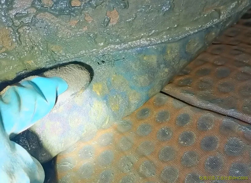

我们板框过滤石灰石,生石灰(75%)处理完稀硫酸后产生的钙泥悬浊液,处理完pH值中性偏碱,滤布材质是尼龙单丝,破损比较严重,哪位大佬知道原因

板框滤布严重破损可能是由于以下原因之一引起的:
1. 颗粒太大:石灰石和生石灰颗粒太大,超过了滤布的承载能力,导致滤布破损。
2. 工作条件恶劣:板框过滤装置在工作时,由于操作不当、温度过高或工作压力过大等原因,会导致滤布破损。
3. 滤布材质不适用:尼龙单丝滤布的化学稳定性不强,对于酸碱性物质的抵抗能力较差,可能会导致滤布破损。
建议您可以考虑更换更适合处理稀硫酸悬浊液的滤布材料,或者在加工前将石灰石和生石灰颗粒大小控制在合适范围内,同时注意操作规范,维护好设备。

从图片上看:破损像是外伤所致(剐蹭)

绝大部分都在边缘和凸台附近,都是这种破损形式  发表于 2023-5-27 07:54
首先要分析滤布的破损处强度。如果强度不够,可能是与物料的腐蚀有关。如果强度正常,应属在安装时的物理损伤,或者是生产质量问题,,,,供参考。

破损绝大部分在四周边缘和凸台附近

关键看破损位置的滤布强度。若是强度不减,则是物理性的损坏。主要是从压力方面、被过滤的物料是否有尖锐物品,,,。若是强度不够,则是化学性的损坏。物料中是否有腐蚀性大的颗粒,,,,。供参考。  详情 回复 发表于 2023-5-28 06:54

对于过滤工艺我接触过几年,做过一些工程项目,滤布破损这种情况在生产运行当中很常见,当然也有解决的办法和好的经验来解决这个问题,就图片看到的情况,从破损的位置和孔的大小来看,划伤的可能性很大,需要详细讨论的,欢迎进一步加好友讨论。

过滤进料压力0.65MPa,物料是石灰石,生石灰粉碎后中和硫酸的钙泥,石灰石200目筛余2左右,生石灰(75%)200目筛余15到20

我们过滤进料压力0.65MPa,物料是石灰石,生石灰粉碎后中和硫酸的钙泥,石灰石200目筛余2左右,生石灰(有效钙75%)200目筛余15到20,温度50摄氏度左右

压力是0.65MPa,压榨压力1Mpa,物料是经过磨机磨后的 ,但是生石灰(75%)200目筛余15-20之间

应该是没有粉化的岩石颗粒所造成的,应属物理损坏。 想办法清除这些杂质就可以解决问题了。 供参考。  详情 回复 发表于 2023-5-30 07:30

根据你提供的信息,板框滤布破损主要原因可能是由于颗粒太大超过了滤布的承载能力。生石灰(75%)200目筛余15-20,颗粒大小较大,容易导致滤布破损。建议您可以考虑筛选出更小颗粒的生石灰或者混入其他可降低粒径的物质来控制颗粒大小,同时加强维护保养,定期更换滤布。此外,还应该检查工作条件是否恰当,比如过滤进料压力过高等原因也可能导致滤布破损,需要及时调整。
想办法清除这些杂质就可以解决问题了。

是多块破损还是个别的?
少数破损可以承受,多台机器多块滤布都是这种现象,大概率滤布选型有问题了。
建议查一下原来用的滤布型号,找厂家选型发些滤布试用,选择对比一下。
你这工况很像钛白环保处理中和酸性废水的,也有用到石灰石粉、石灰,压滤硫酸钙的。使用的滤布目测没这么薄。

您厉害,我们处理钛白废水,多块破损,关于选型有没有好点的建议

问了两个厂搞环保的兄弟,滤布材质用的都是丙纶的,有斜纹和方纹编织。 有个兄弟说,尼龙的不耐酸,腈纶的不耐碱(有可能记反了)。 [attachimg]3339545[/attachimg][attachimg]3339546[/attachimg][attachimg]333  详情 回复 发表于 2023-6-2 11:15

滤布不耐磨,清理滤布刮刮蹭蹭早晚会磨损。经常检查经常换就行。我们滤布一年换个遍,已经x i以为常了。如果你们有耐磨的滤布可以推荐一下
他这个摸着还是有点硬,厚度大概有1.5-2mm,斜纹的(牌号说了没记住)。
你这个使用周期短了,即使再便宜也不经济。
还是建议找几家滤布厂家,让他们送滤布来整床更换试用,试用效果好了再采购。
