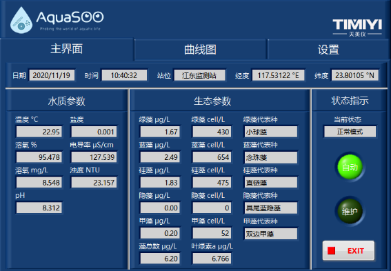

AquaSOO系列软件界面:
登录/注册后可看大图
登录/注册后可看大图
