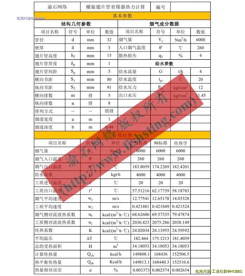

现有一台天然气锅炉,因出烟口温度过高,想增加余热回收中的换热管来减少能源的浪费。
锅炉蒸发量1000kg/h,余热回收水容量1.6T,换热管3.5平方米,燃烧机风量大约2000-3000m3/h,最终余热回收出口温度在260°左右。
问题:在不更改水容量的情况下,换热管增加至多少平方才能将出口的温度降至100°c以下

不可能有这么大的传热系数哦!你这种算法估计不能满足阻力要求的哦!  详情 回复 发表于 2023-5-13 18:27

这个要计算,如果要保证阻力的情况下,换热系数按25来计算就行。

一般采用翅片管。

感谢回复,现在还有一个问题就是目前因为不更改余热回收的容量,换热面积太高会不会使里面的水沸腾?
目前已知的条件就是余热回收水总量为1.6T+1T(前面用水设备耗水量1T/h,天然气耗量75m3/h),然后上面燃烧机风量应该是不正确的。
不知道每燃烧1立方天然气会产生多少废气呢?从260°降到90°时又能产生多少热量

感谢回复,热传递系数是热导率吗?材质均为Q235B,查询热导率为43w/(mk),如果粗略计算的话可以用楼上的公式吗?
