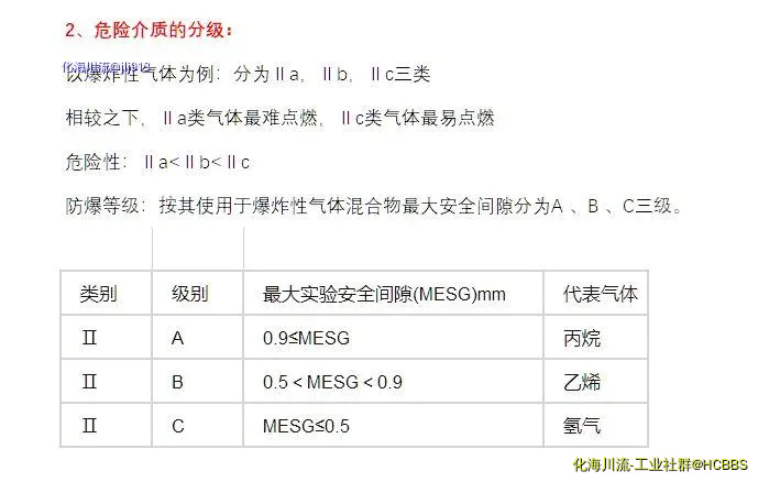

jlj913楼主 VIP会员 VIP会员 化海川流M | 显示全部楼层       最后访问IP浙江省
查到了GB/T3836.11-2017中的附录B物质特性列表中可查询,但不在列表内的物质,应怎么确定分组

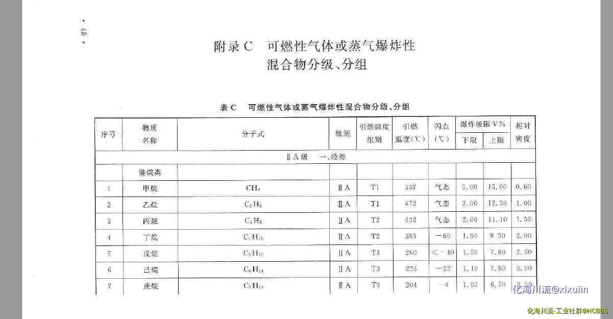

tiankonglanqianVIP会员 VIP会员 | 显示全部楼层       最后访问IP上海市
海川小学2年  |  头衔:  【化工设计】
GB 50058-2014爆炸危险环境电力装置设计规范 可以查询
发表于 2023-5-3 09:24:55
GB 50058-2014  《爆炸危险环境电力装置设计规范》附录C
发表于 2023-5-3 15:46:49

王昆鹏VIP会员 VIP会员 | 显示全部楼层       最后访问IP北京市
GB/T 3836.11-2017 爆炸性环境 第11部分:气体和蒸气物质特性分类 试验方法和数据

一般是使用GB50058的附录举例和GB3836.11的附录举例。
另外GB3836.11还提供了判定的实验方法,未在附录列举的可以根据实验方法检测判断
