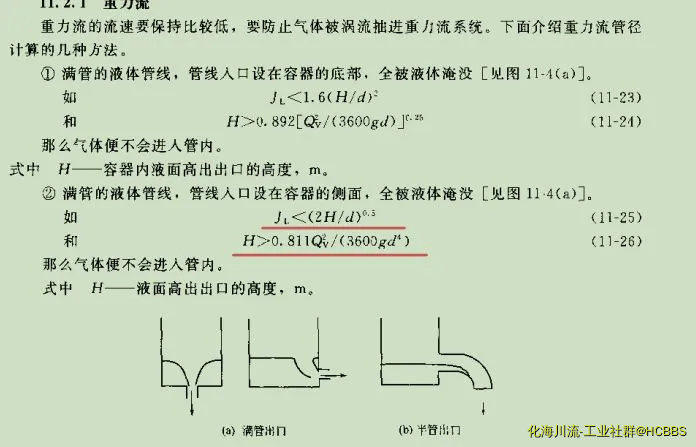

高位槽高于地面3米,底部放净口DN100mm,1m3水放净,需要多长时间
发表于 2023-4-11 11:12:09
当前内容由会员用户名 xs1968058 发布!权益归其或其声明的所有人所有 仅代表其个人观点, 仅供个人学习、研究之用。
醉卧枫林VIP会员 VIP会员 | 显示全部楼层       最后访问IP江苏省
荣誉会员  |  头衔:  【石化行业工程师】
这个问题的答案取决于净口的排水能力和水的流速。如果假设净口的排水能力为10立方米/小时,那么1立方米的水需要流出0.1小时,即6分钟。但是如果净口的排水能力不足,时间会更长。因此,需要了解净口的实际排水能力才能确定所需的时间。
