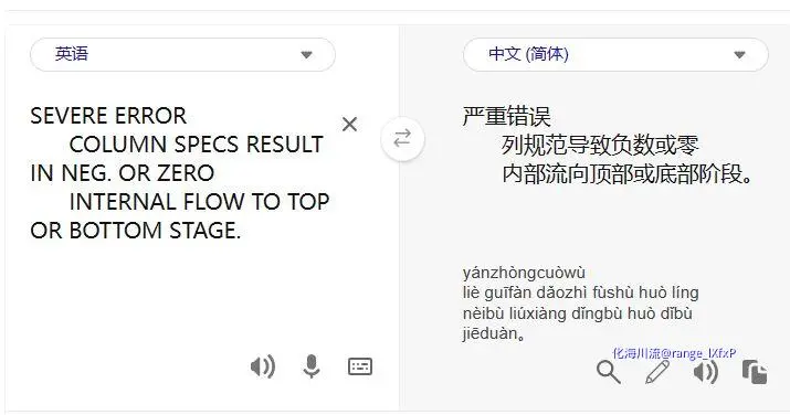

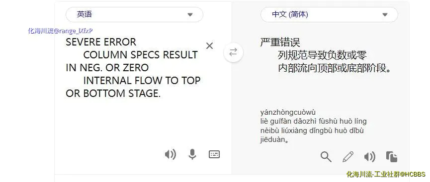

出现这个error怎么解决啊,网上找好久了都没找到解决方案,
SEVERE ERROR      COLUMN SPECS RESULT IN NEG. OR ZERO
      INTERNAL FLOW TO TOP OR BOTTOM STAGE.
image.webp ,出来的结果是S25完全没有物流, image.webp image.webp ,望前辈指点一下,后面按照工艺的话还得加个侧线采出ACN,估计又得琢磨了

具体塔参数和设计规定怎么设置的?从结果看物料都从塔底走了,应该是参数设置有问题,导致结果算不通。

前面过来的流股温度太低了,我给加了个加热器温度150c,2bar进料,塔顶有数据了,但是那个error还在,塔压1bar,用的吸收水48度的

这个error到底应该怎么理解呢,这个是源文件,求前辈帮忙看一下
