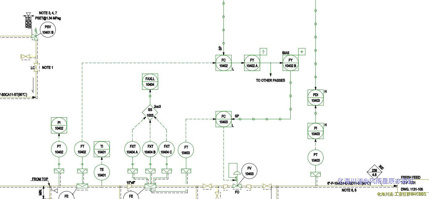

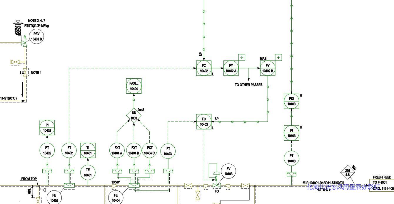

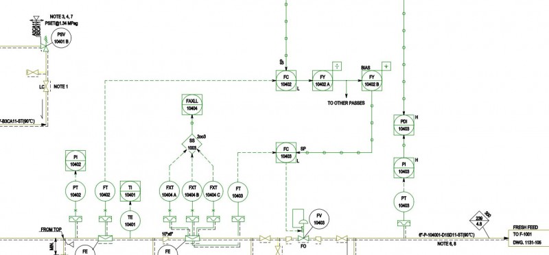

哪位大神给我讲讲这个联锁的作用?特别是FY10402A和FY10402B

楼主,FY10402A和FY10402B不是联锁啊。联锁是FAXLL10404 2OO3,即加热炉支路进料流量低低三取二联锁。FY104 ...
谢谢了,这么多人给我分析,感觉您给的最容易理解了,前面很多人说均匀控制还是比值控制,把我说的有点懵

是哈,这个不是连锁,就是个复杂回路控制。
