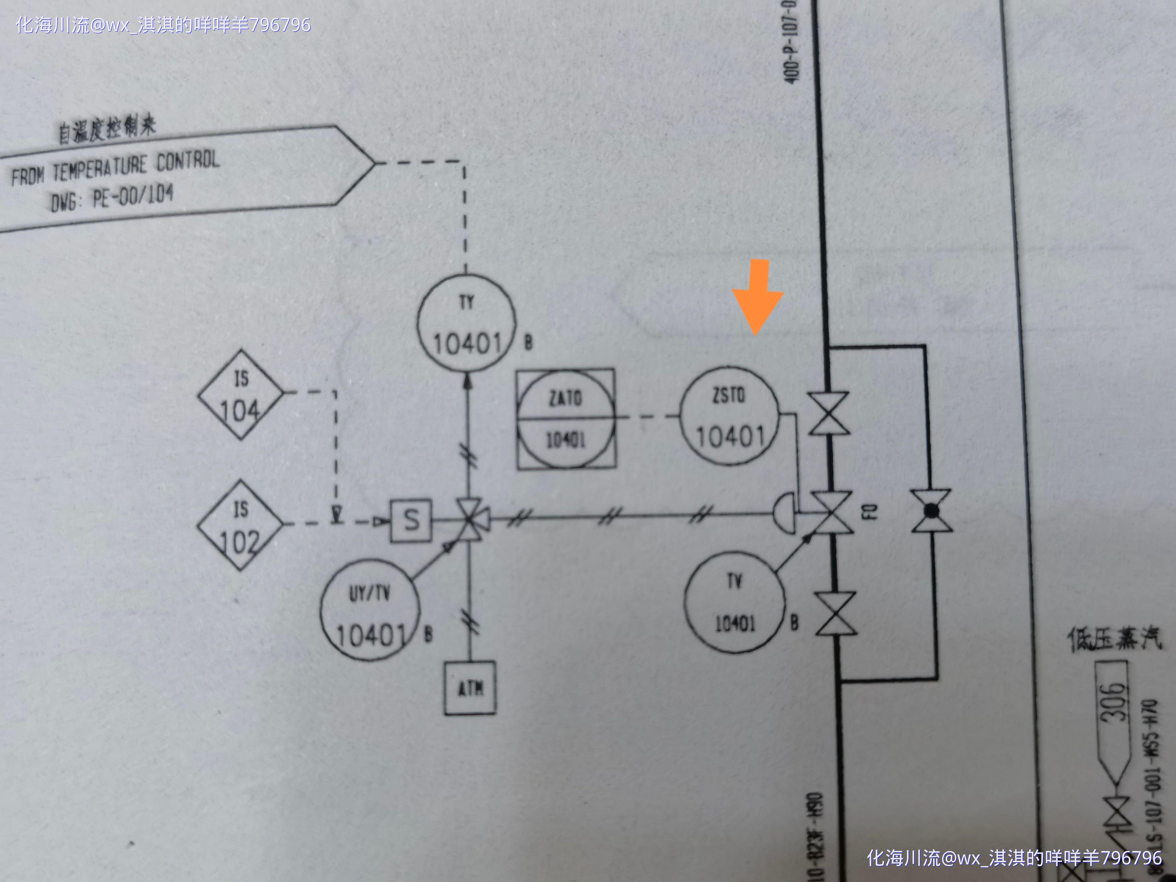

图中ZSTC、ZSTO代表什么

个人觉得是阀位开、关联锁反馈。你这个阀门和102/104号联锁点关联

回讯开关

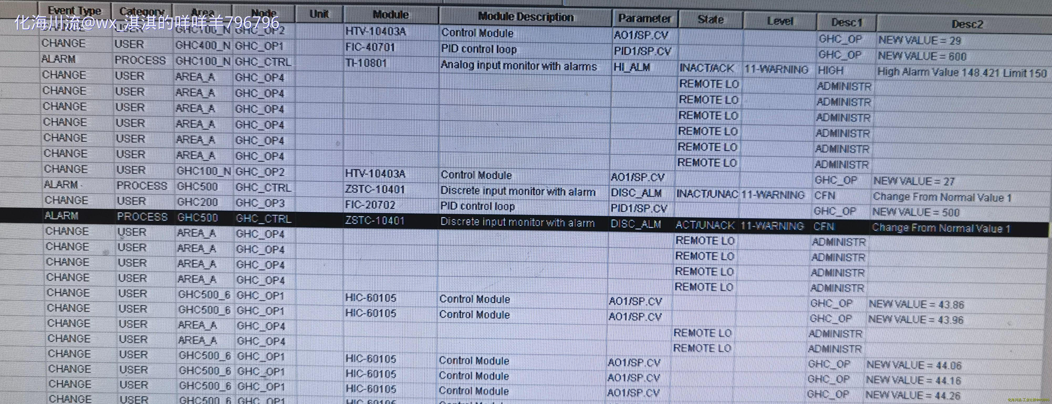

谢谢楼上两位解答,那这两个报警什么原因,没有发生联锁,ZSTC -10401 Discrete input monitor with alarm

TV10401这个写法看上去是调节阀,但图纸中的应该是开关阀,ZSTC/O是阀开阀关位置反馈,你报警的原因是,DCS没有监测到阀门在开或关的位置。所以报警。正常,应该是,阀门不是开就是关的位置。原因:1、也许是你阀位开关损坏或位置没对正,接近开关没感应到位置信号。2、阀门卡住了,真的不在全关或全开的位置。

这个正常时候是温度调节阀。102、104联锁动作时,会通过电磁阀切断定位器输出。调节阀会处于全开状态。报警信息看不清楚,应该是联锁动作但是阀门位置回讯不对。

DCS上的报警 看DCS里面怎么做的,pid上TV阀门FO的 联锁后需要看到开信号ZSTO,DCS里ZSTC看怎么做的吧,报警意义不大,PID上没有要求。
