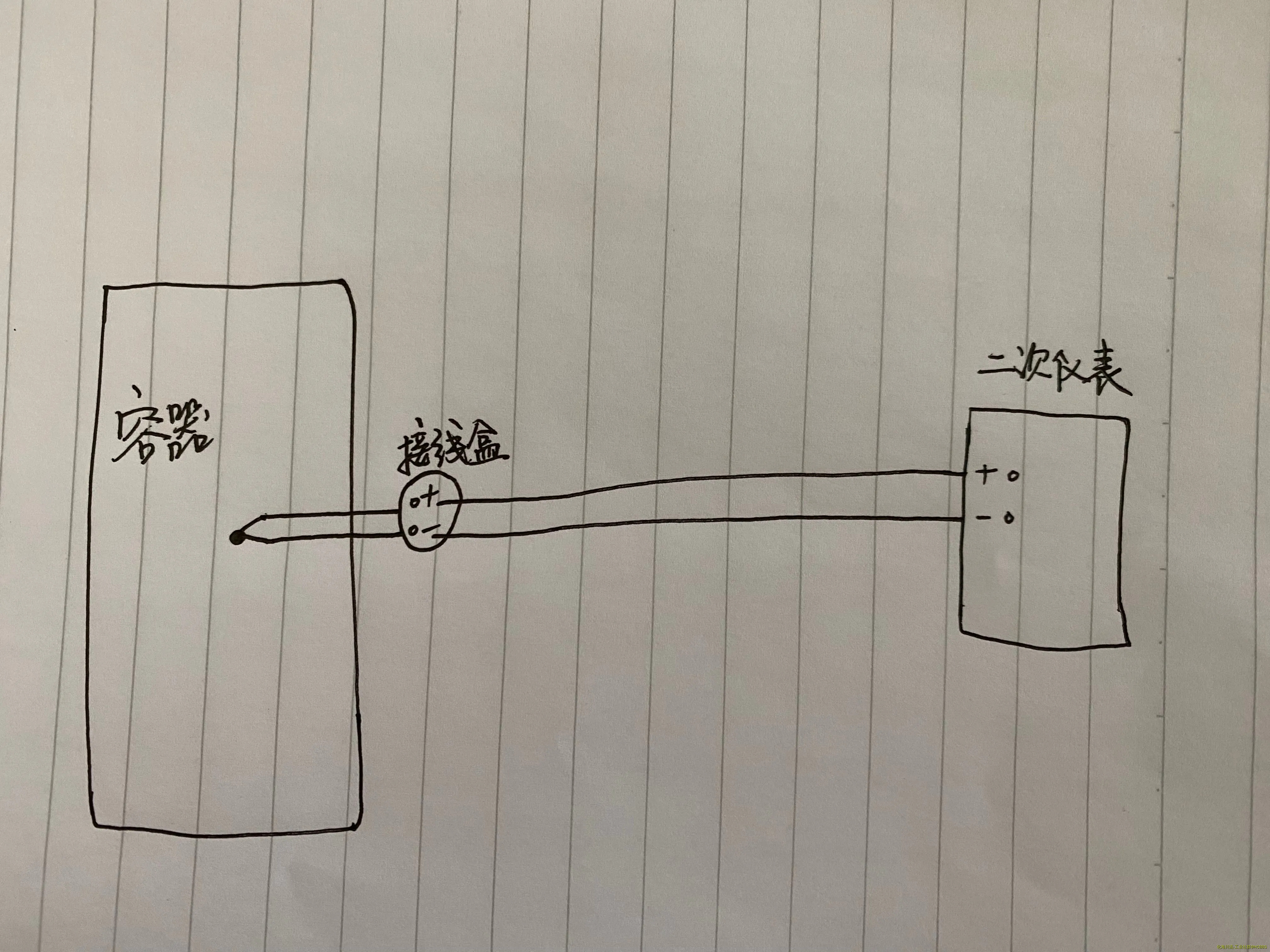

仪表新手,今天看到一个热电偶,看了看书都说的没什么营养,有几个问题想请教下论坛里各位前辈,谢谢了
1、手画了一张简图,如果我用万用表测接线盒处的毫伏值,这个值是热电偶的工作端的输出热电势值还是整个回路中的热电势差值?在测量毫伏值的时候需要拆线吗? _20230325112040.webp
2、如果接线盒的毫伏值是1.5mv,环境温度10度,那么工作端的温度如何得出来啊?
3、如果热电偶安装位置不便于我测量,那么我在二次表的接线端子处测毫伏值可行不?这个毫伏值具体是什么?
4、接线盒到二次表之间的连接线,使用补偿导线可以把冷端延长到一个温度恒定的地方,但是如果这个地方的温度不为0度,假设室内恒温22度,那么如何消除这个22度对回路热电势的影响?有哪些形式呢?
5、我如果不使用补偿导线,会发生什么?

有哪些形式呢?1、是热电偶输出的热电势,这个热电势要求构成回路才能够才有意义。回路中还有其他信号,测量要拆线。
2、如果接线盒的毫伏值是1.5mv,环境温度10度,需要加上接线盒温度mV值,如何查表可得热电偶测量端的温度。
3、如果热电偶安装位置不便于我测量,那么我在二次表的接线端子处测毫伏值可行不?行,与现场一样,热电偶的补偿导线的使用就是相当于热电偶的延长。
4、接线盒到二次表之间的连接线,使用补偿导线可以把冷端延长到一个温度恒定的地方,但是如果这个地方的温度不为0度,假设室内恒温22度,那么如何消除这个22度对回路热电势的影响?使用冷端自动补偿的显示仪表即可。
5、我如果不使用补偿导线,会发生什么?测量不准

jlszhoujidai 发表于 2023-3-25 12:00
有哪些形式呢?1、是热电偶输出的热电势,这个热电势要求构成回路才能够才有意义。回路中还有其他信号,测 ...
谢谢你的解答,

热电阻、热电偶不配温变模块,就是耍流氓,需要3芯电缆、补偿电缆,机柜间需要热电阻、热电偶卡件,也没见能节约多少成本。机柜间信号不统一,维护麻烦。
