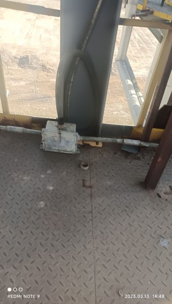

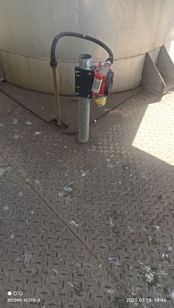

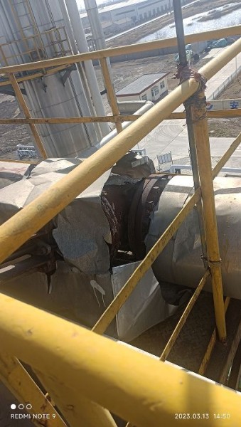

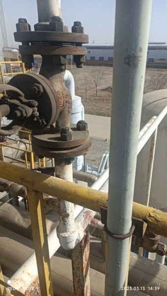

装置现场存在以下问题:静电跨接不规范或缺失;防爆电气仪表防爆失效;扶手栏杆爬梯锈蚀;设备保温开裂脱落;设备包机牌内容及责任人缺失;消防器材不按时巡检;可燃气体报警仪高度不合规;设备位号缺失;管线走向及标识缺失。这些问题改如何管理?需建立什么样的管理体系才能调动有关人员积极性?
保温损坏
保温损坏
接线盒不防爆
接线盒不防爆
报警仪高度不够
报警仪高度不够
燃气管线缺少静电跨接
燃气管线缺少静电跨接
