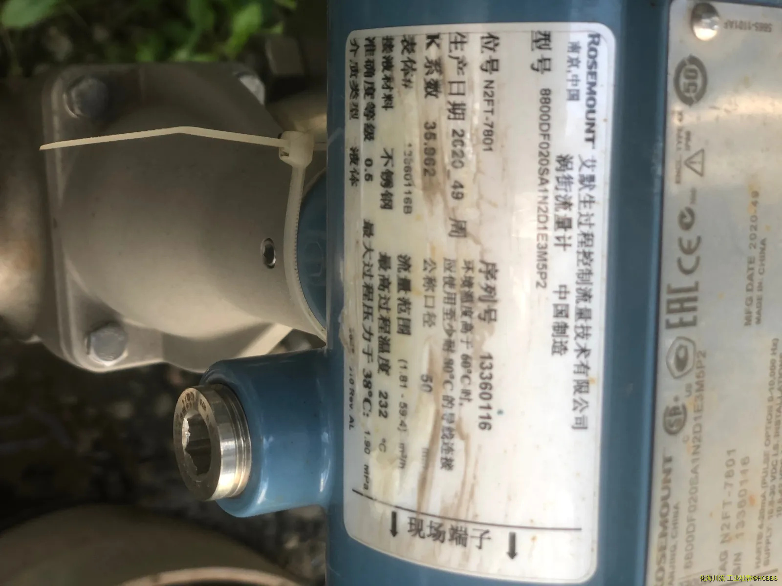

我厂有一台涡街流量计,管道走的介质是水,在未使用时,中控有流量显示,有3吨'每小时的流量,请问要拆下清洁内腔吗?零点修正在什么菜单里?还有哪些方面考虑?

空管的话输出的是干扰信号

先看下是不是安装的问题,有震动引起的,不是的话小流量切除?
有震动引起的话,消除震动?

你这量程也不大,3m³/h的水不算小了。个人经验,你这很大概率是真的过水了。
另外,还有可能的原因就是振动,涡街对振动很敏感。或者空管故障报警,故障输出保持了。

先拆掉检查一下,确保漩涡发声体上没有杂物,然后再做其它工作
