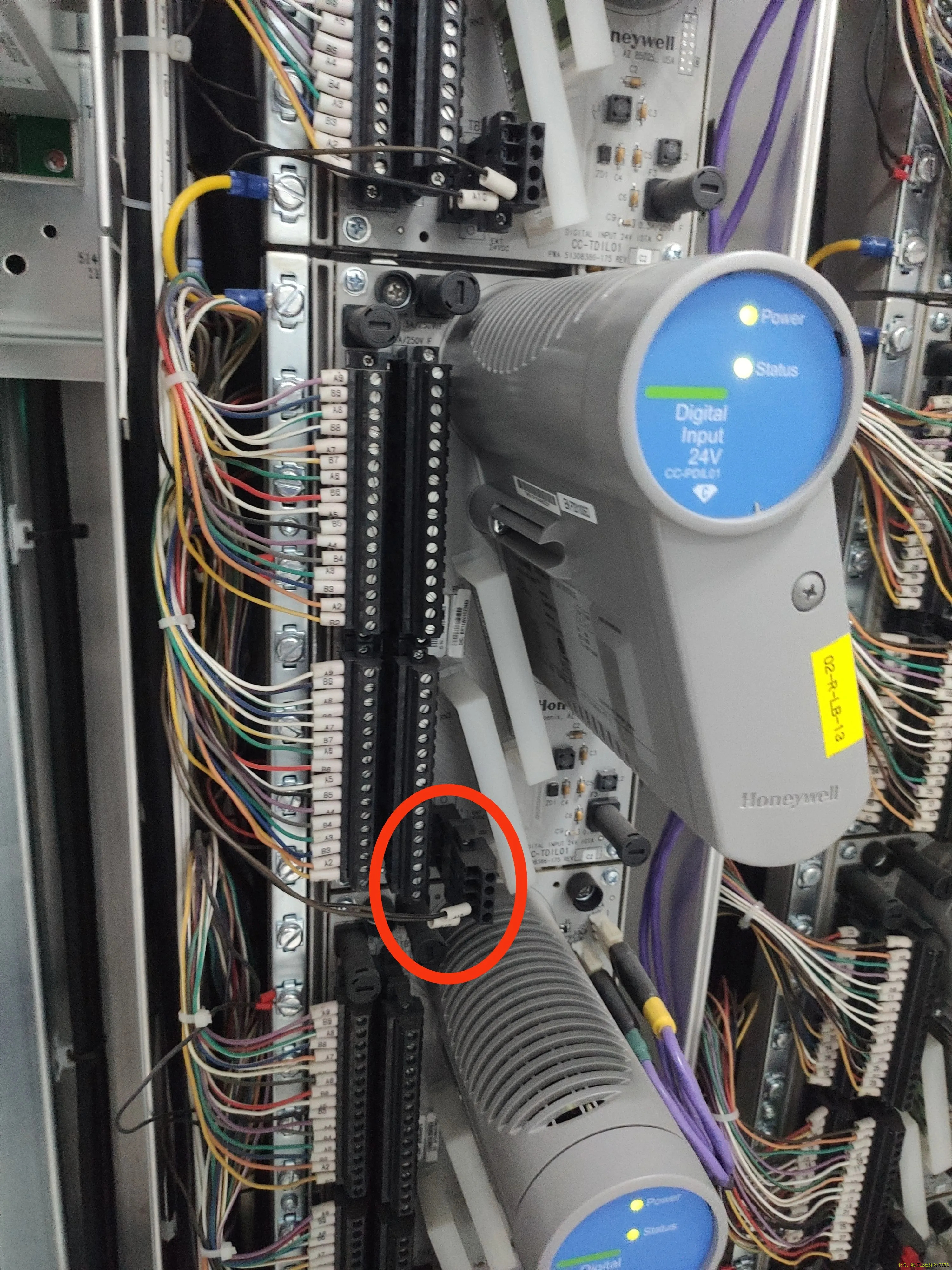

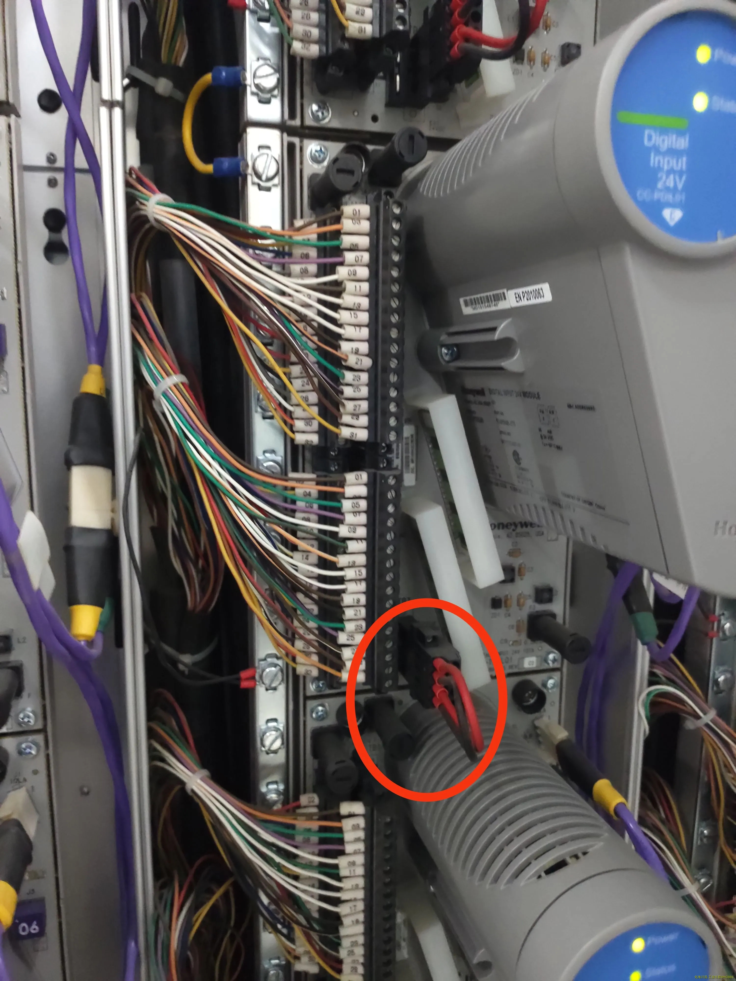

霍尼DI卡件底板这两种接线方式是干什么的

没用过霍尼的系统,看样子是底板供电。
盲猜的话,第一张图的是干接点的DI?第二张是带的Namur信号仪表?

我看了下我的装置,上面的图是numur的di,下面的图是继电器的di,之前还没注意过。  发表于 2023-3-1 14:25

电压选择什么的。有图。 C 300卡件保险及接线.doc ( 下载次数: 3,容量120.5 KB,)

无源信号需要将负极短接然后再接在这个地方

外供电:第1张图,端子3、4接到外部电源;
系统供电:第2张图,端子1、3跨接,2、4跨接。
