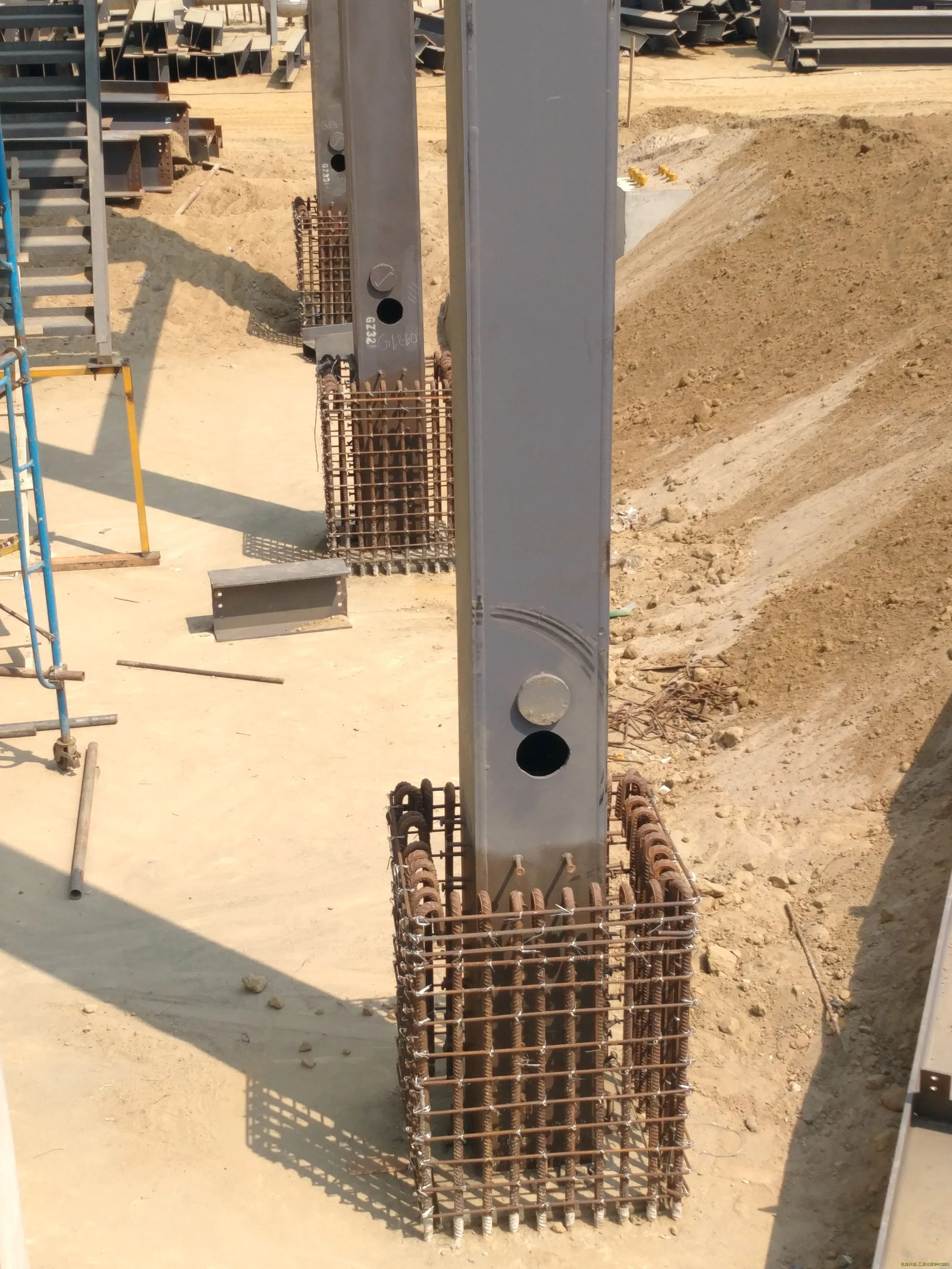

工地上,有一个车间的钢结构框架正在吊装。
我看到,每一根主立柱的下方,都有一个直径大约150的孔洞,割下来的钢板还点焊在孔洞的附近。很明显是要求,在钢结构完工后,需要把割下来的钢板再补焊上去的。
从这个孔洞里看下去,钢构里面有一层带孔洞的钢板(直径大约150的孔洞)
很明显,这个主立柱外侧的孔洞,是一个需要再焊住的工艺孔。
请教一下,这个孔洞是干啥子用的呢?

wanyiwanVIP会员 VIP会员 | 只看该作者       最后访问IP陕西省
简介--没见过这样用!-登录查看全文
发表于 2023-2-13 14:52:05
简介--走电缆线?-登录查看全文
发表于 2023-2-13 17:17:48
4
chenyingxiong楼主 VIP会员 VIP会员 | 只看该作者       最后访问IP缅甸
简介--钢架安装就位后,是这个样子的。 每一根主柱的下部,都有一个这样的开孔。-登录查看全文
发表于 2023-3-11 19:31:19
5
rgzmeogiVIP会员 VIP会员 | 只看该作者       最后访问IP江苏省
简介--这是用于后期灌浆用的孔,开孔下方柱里面要灌浆。-登录查看全文
发表于 2023-3-19 10:37:41
你所说的解释,应该是正确无误的。 我问了一下现场的厂长,他说是灌水泥用的。  详情 回复 发表于 2023-3-22 09:24
6
简介--rgzmeogi 发表于 2023-3-19 10:37 这是用于后期灌浆用的孔,开孔下方柱里面要灌浆。 你所说的解释,应该是正确无误的。 我问了一下现场的厂长,他说是灌水泥用的。 ...-登录查看全文

7
攻城狮_peyWDVIP会员 永久VIP | 只看该作者       最后访问IP山东省
简介--确实是灌浆,我们施工完毕就是这个步骤-登录查看全文
发表于 2023-3-30 20:29:13
是的,是的,  详情 回复 发表于 2023-4-16 09:59

9
简介--攻城狮_peyWD 发表于 2023-3-30 20:29 确实是灌浆,我们施工完毕就是这个步骤 是的,是的,-登录查看全文
发表于 2023-4-16 09:59:46

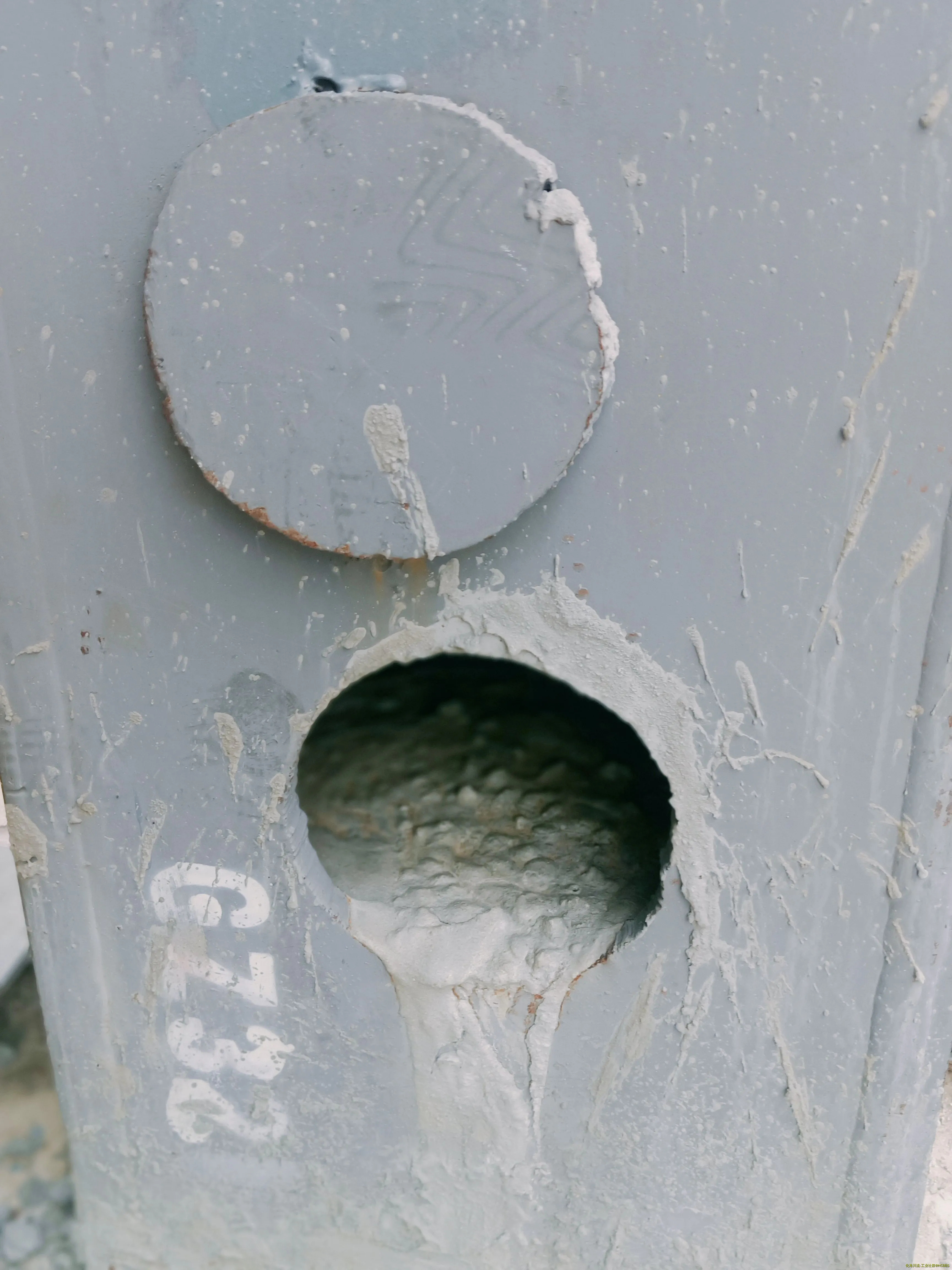

10
简介--果然是水泥灌浆的,半年后看到了结果。 如图片所示: d:\软件区域-登录查看全文
发表于 2023-12-2 20:16:49
11
简介--这是施工完毕后的照片-登录查看全文
