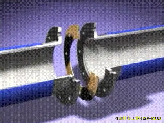

法兰的分类、标准、装配以及连接
法兰是法兰盘的简称,这个名字是flange的音译,最早是由一个叫爱尔恰尔特的英国人在1809年提出来的,并且还同时提出了法兰的铸造方法,但是在后来的相当一段时间都没有广泛的使用,直到二十世纪初,法兰才在各种机械设备以及管道连接上广泛的使用。
什么是法兰?
法兰(Flange),又叫法兰凸缘盘或突缘。通常是指在一个类似盘状的金属体的周边开上几个固定用的孔用于连接其它部件,在各种机械设备以及管道连接上广泛的使用。法兰是轴与轴之间相互连接的零件,用于管端之间的连接;也有用在设备进出口上的法兰,用于两个设备之间的连接,如减速机法兰。

法兰装配
1.在装配法兰之前,必须清洗法兰表面,特别是密封表面。
2.在装配平板焊接法兰时,应将管端插入法兰内径厚度的2≤3,然后将法兰与管道点焊。如果是水平管,则应从上面点焊法兰,然后用90°角度尺从不同方向对法兰位置进行检查和校正,使其密封面垂直于管道的中心线,然后在点焊下的第二个点是正确的。
3.用90°角度尺从左右方向检查和纠正法兰位置,通过后的第三点和第四点点焊,完成法兰的点焊和固定。
4.就法兰对的装配而言,安装法兰的螺栓孔应与固定法兰的相应螺栓孔对齐,并与固定法兰平行,偏差不得小于每千个法兰外径的1.5%.,且不大于2mm。
5.在选择设备或阀门部件的匹配法兰时,应注意原设备或阀门部件的法兰是否与管道中使用的法兰连接尺寸一致。
常用软垫片材料
橡胶板和橡胶棉板是最常用的法兰软垫片材料。
1.工业橡胶板
橡胶板俗称工业橡胶板,又称工业硫化橡胶板或橡胶板。
2.橡胶棉板
橡胶棉板,又称石棉橡胶板,一般用作设备和管道法兰密封的垫片,介质可以是水、蒸汽、空气、各种气体、氨水、碱液和油等。
法兰连接
1.法兰连接应保持在同一轴线上,螺栓孔中心偏差不应超过孔径的5%,螺栓应自由穿孔。法兰的连接螺栓应具有相同的规格,安装方向应相同,螺栓应对称、均匀地拧紧。
2.不应使用不同厚度的斜垫圈来弥补法兰的不平行性。不要使用双垫圈。当大口径垫圈需要拼接时,不应与扁平端口对接,而应采用斜搭圈或迷宫的形式。
3.为方便法兰的安装和拆卸,紧固螺栓和法兰面不得小于200毫米。
4.拧紧螺栓时,应进行对称和相交,以确保垫圈的均匀受力。
5.螺栓和螺母应涂上二硫化钼、石墨油或石墨粉,以便随后去除:不锈钢、合金钢螺栓和螺母;管道设计温度在100℃或0℃以下;露天设施;大气腐蚀或腐蚀性介质。
6.安装前应对铜、铝和软钢等金属垫圈进行退火处理。
7.不允许直接埋设法兰连接。埋地管道的法兰连接应有检查井。如果必须埋设,应采取防腐蚀措施。
