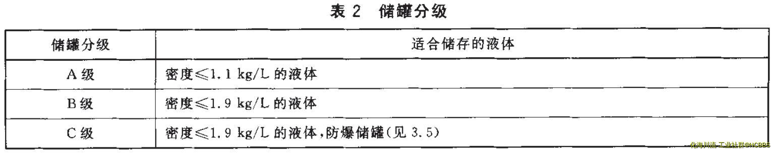

浓硫酸可以使用埋地罐
参见AQ 3020-2008 钢制常压储罐  第一部分:储存对水有污染的易燃和不易燃液体的埋地卧式圆形单层和双层储存罐
埋地式储罐的结构要求
由于埋地式储罐安装在地下,因此在维修上有一定的难度,并且有些泄漏也不易被发现。针对这些特点,在结构上避免罐体上的多出接口,一来减少焊缝,避免混凝土对
焊缝的腐蚀,二来使设备上的接管尽量集中在一起。
