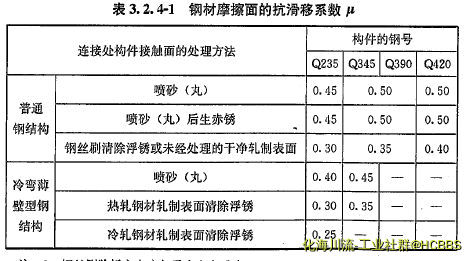

各位大佬;我司准备将厂内的管廊逐渐用热浸锌的来取代油漆;
想咨询各位大佬,
1:有无实战经验;
2:连接面的摩擦系数如何选取;
3:JGJ82-2011里没有这样的配对摩擦面,用热浸锌需要多少试验;
欢迎留帖;
