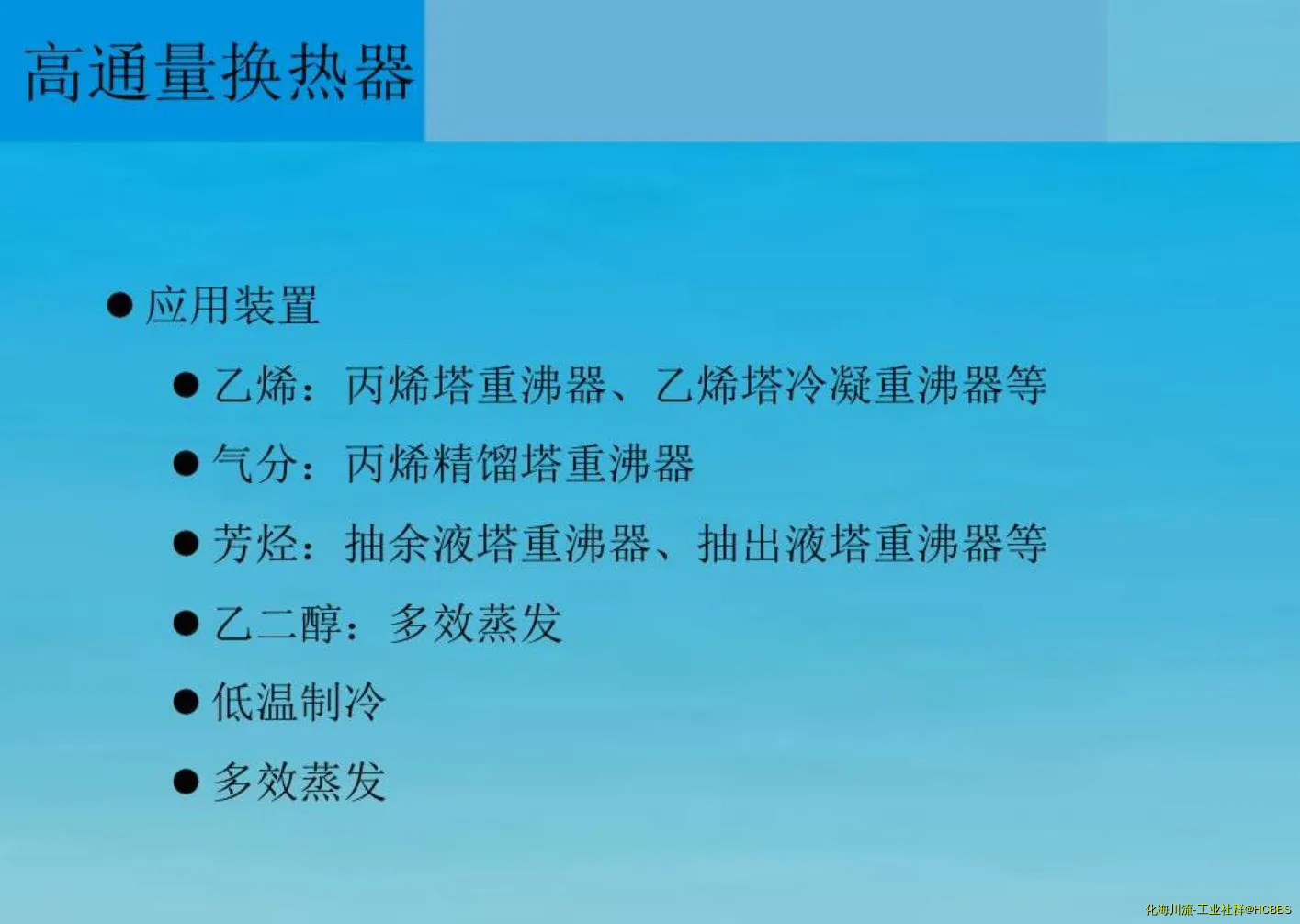

高通量管换热器
重沸器作为提供装置工艺生产所需热能的关键设备,流量大、热负荷大,其换热效果对降低装置能耗、节约投资及减少操作费用有重要作用。在以往的芳烃、乙二醇等装置中,塔底重沸器多采用普通立置管壳式换热器,存在传热效率低、同等换热负荷所需传热面积大及设备过于庞大等缺点。
对于单套规模较大的装置须采用2台以上并联的方式,而多台设备并联运行时,热负荷及物流很难均衡分配,成为装置改造的瓶颈。应用一种高通量管换热器代替传统的管壳式换热器可以解决上述问题,但这种高通量管制造技术长期以来被国外专利商垄断。
近年来,随着国内炼化技术整体水平的提高,国产高通量管换热器得到长足发展。高通量管换热器是通过采用粉末冶金等特殊加工方法,在普通换热管表面均匀地覆盖一层具有众多微孔和相互连通隧道的多孔金属薄涂层,形成多孔表面,增加汽化核心数,使沸腾传热得以强化;因而,其传热系数较大,为光管的3~8倍。由于多孔结构较强的毛细作用和较高的再流通率,液体在微孔内受气泡不断膨胀、收缩而持续循环作用,流体在多孔表面循环量为光管的10~15倍,大量的液体循环对换热管表面
