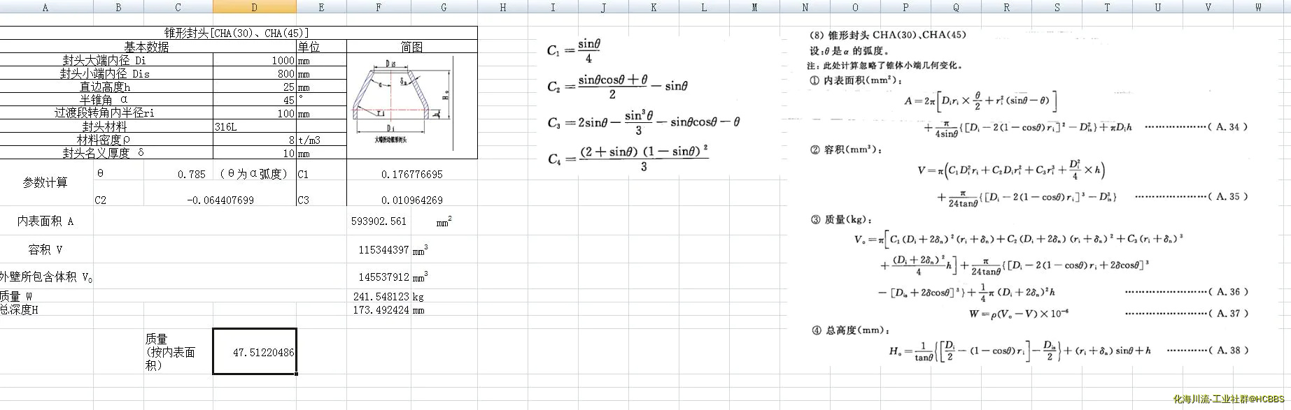

如图,按25198上面的公式计算锥形封头的质量,按体积算有241kg,按内表面积只有47kg.虽然按内表面积计算有一定误差,但也不应该差这么多呀?想问问各位,这是怎么回事啊 质量.webp

你的excel表编的不对吧
发表于 2022-12-29 14:04:40
检查一下重量计算公式,应该是错的,我按公式算的是75.8888kg
发表于 2022-12-29 16:26:03
图片上公式与GB/T25198-2010一致,我按那个编的EXCEL计算结果是75.8888739173,应该是你公式中什么地方写错了。

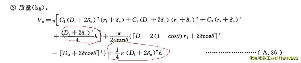

在GB/T25198-2010中30度45度锥形封头质量计算公式的确是错的,在体积计算中,直段外侧体积多加了一次。具体在附图中。 .webp

谢谢分享,应该就是多加了那个重复项
