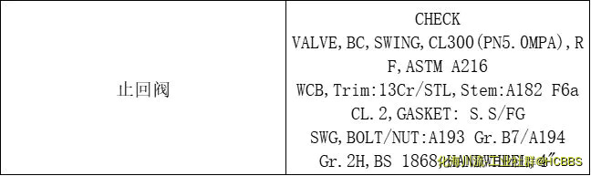

小弟有个止回阀的计划,领导的意思是取消手轮,意思是止回阀没有手轮,可小弟实在看不懂这个压,隔行如隔山
止回阀    CHECK VALVE,BC,SWING,CL300(PN5.0MPA),RF,ASTM A216 WCB,Trim:13Cr/STL,Stem:A182 F6a CL.2,GASKET: S.S/FG SWG,BOLT/NUT:A193 r./A194 Gr.2H,BS 1868,HANDWHEEL,4"
我想问下这个如何取消手轮,只要把HANDWHEEL删了就行了吗,还是说要把其他的改下呢?
小弟在此谢谢各位了。

看一下止回阀的构造,看哪些东西找不到对应位置?
至少4英寸的手轮要拿掉,HANDWHEEL,4"。
带手轮的是截止止回阀,带截止功能。

HANDWHEEL,4"去掉

我们这边好像分的比较细,止回阀是止回阀,截止阀是截止阀,领导的意思是止回阀没手轮

建议查一下相关阀门手册,常用的止回阀,确实基本上是没有手轮的。编制阀门规格要了解阀门,不能闭门造车。
