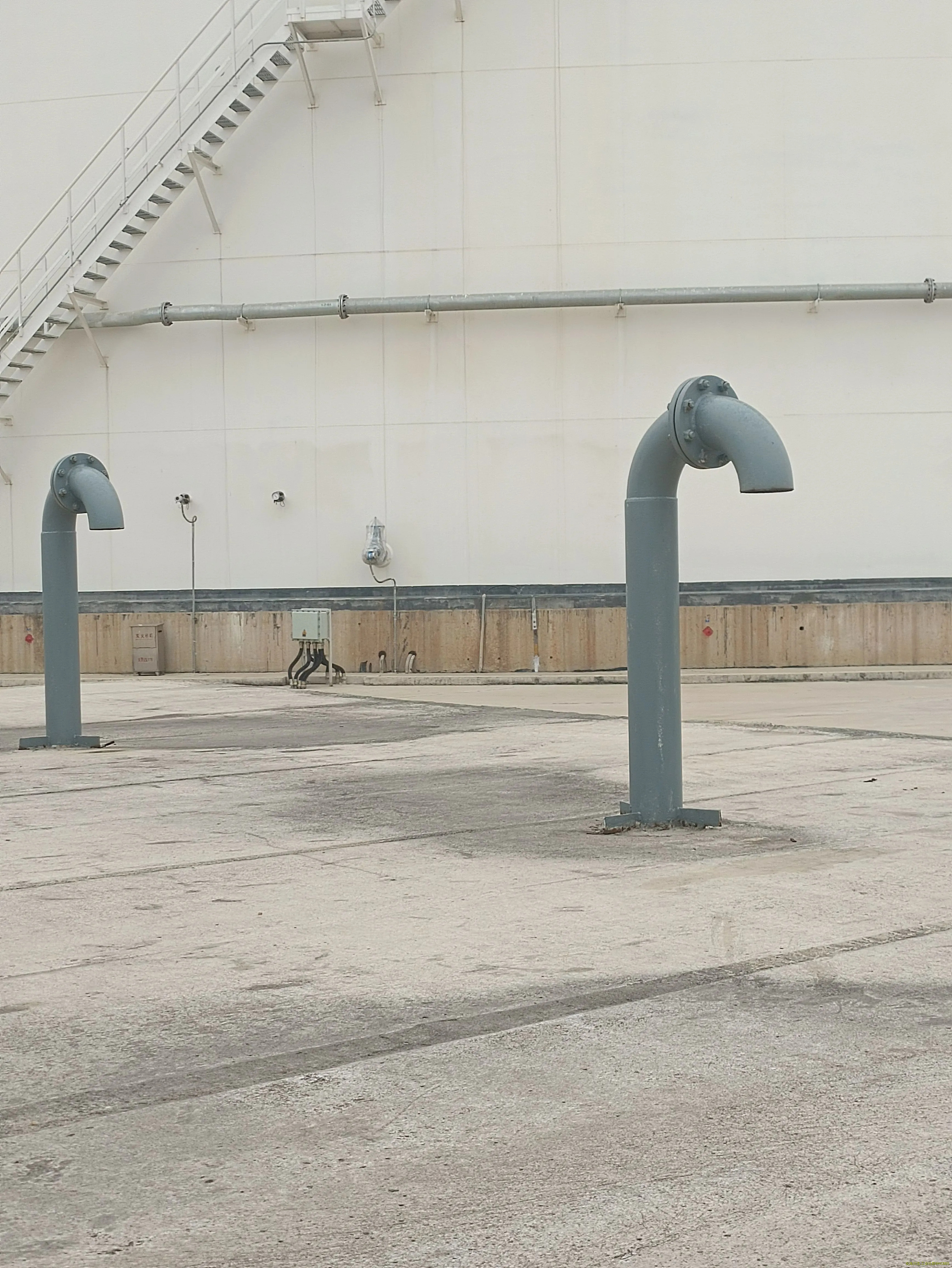

简介--如图,此处是个密闭集水池,容积200m3,顶部通气孔做成法兰连接的型式,不是很懂其作用。 .guestviewthumb {margin:10px auto; text-align:center;}.guestviewthumb a {font-size:12px;}.guestviewthumb_cur {cursor:url("template/one_default/assets/common/scf.gif"), default; max-width:300px;}.ie6 .guestviewthumb_cur { width:300px !important;} 登录/注册后可看大图 初期雨水收集池通风口.webp (974.39 KB, 下载次数: 3) 下载附件  保存到相册 2022-12-23 08:38 上传 // [预览] strpos(初期雨水收集池通风口.webp,'.doc') !== false //strpos(初期雨水收集池通风口.webp,'.doc') !== false || strpos(初期雨水收集池通风口.webp,'.docx') !== false 3317147 == 1725814 var jq = jQuery.noConflict(); function buyAction0(aid,tid){ layer.closeAll(); } function showBuy(aid,tid){ showWindow('attachpay', "forum.php?mod=misc&action=attachpay&aid="+aid+"&tid="+tid); } function showtip0(aid,tid){ layer.open({ type: 2, shade:0.1, area:['1200px','800px'], title:'附件预览', sh ...-登录查看全文

简介--法兰中间夹了丝网之类的东西,防止小动物钻进去。-登录查看全文

简介--AtlantisH 发表于 2022-12-25 09:52 法兰中间夹了丝网之类的东西,防止小动物钻进去。 谢谢,应该是有这个-登录查看全文
