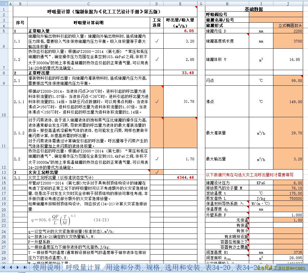

[原创] 呼吸阀计算表使用方法
2.3K |3
加入千万工业人行列
呼吸阀计算表使用方法讲解,免费的
