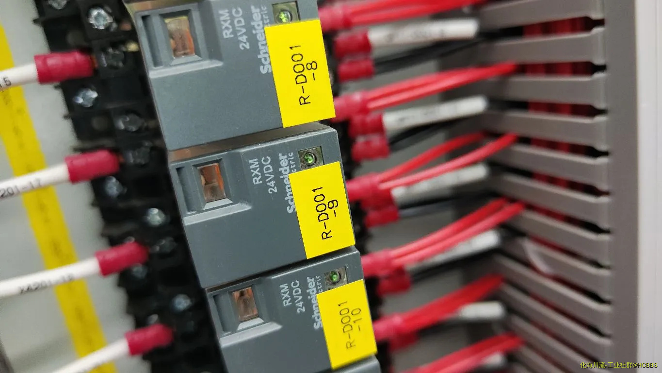

本人非自控专业人员,现在有一只气动阀门无法打开。
DCS用的是西门子的,发现柜子里该阀门的中间继电器,在得到指令后自动吸合,指示灯亮,但两三秒后就自动失电。
是什么原因呐

建议还是从阀门本体执行机构处查起为好。供参考。

正常工况是阀门开指令给出后,继电器吸合,现场阀门动作,反馈返回到DCS中,这是一个完整的逻辑回路,现在你这个情况肯定是现场阀门没有动作,或者现场阀门没有开关到位,导致阀位反馈没有返回到DCS中。所以DCS里面逻辑判断(阀门开后3秒内反馈没到位,就判断为逻辑开关失败)阀门开关失败,你查一下是不是有这个阀门的报警记录,再进行下一步的维修判断吧

我个人认为   首先确认线路有没有问题(如断路、短路)、其次现场断开系统电源 手动输出24V动作阀门,测试阀门本体是否正常。

赞同4楼的分析,可能阀门动作时间比较长,西门子PCS7的开关阀功能块有个开关到位反馈的时间检测,一定时间内没检测到就会切断输出的
发表于 2022-12-10 09:11:36
还要确认,这个组态没搞错成电机模式,给的是脉冲信号,气动阀自然无法保持。

阀门是单作用事故关阀的可能性大,而且切断阀门一旦有连锁的话,阀门开信号无法反馈到PLC的话,阀门一直给开信号有安全风险,比如介质是易燃易爆物

中间继电器自动失电可能是组态的问题,阀门不动作先可以检查中间继电器到电磁阀的供电电压是否满足,再查其它问题

阀门现场有问题,有几种原因反馈问题,电磁阀问题,气源问题,后者有短路情况

4楼说的有道理,但是需要确定一点,你的阀门是快开阀还是普通阀门,要不然不存在3s关闭的问题。还有一个问题,如果是联锁阀门,看条件是否都满足要求。
