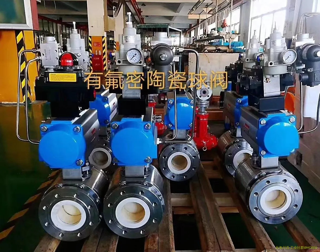

大家好,有几套蒸发器,稠厚釜下料阀、自循环出料、旋进旋回位置阀门使用一直不太好,衬氟球阀、2205软密封球阀,半年一年的样子,腐蚀和冲刷磨损,甚至钛材硬密封球阀也用了,钛材的用了一年卡顿,请问下同行的使用情况,探讨下,有好的解决方案吗?阀门厂有该使用业绩也可讨论下,可私信。

都是什么介质,工况你得说清楚。才好判断用什么材质

有几套蒸发器(多效、单效、MVR),物料氯化钠、硫酸钠、氯化钙氯化镁高浓度溶液,稠厚釜下料阀、自循环出料、旋进旋回位置阀门使用一直不太好,衬氟球阀、2205软密封球阀,半年一年的样子,腐蚀、颗粒冲刷磨损,甚至钛材硬密封球阀也用了,钛材的用了一年卡顿。一个多月盐酸酸洗浸泡一次,温度50-70度,16小时

衬氟球阀耐腐蚀但不耐磨不耐冲刷,钛材阀门综合性能优异,但有颗粒会造成卡顿问题,阀门的选型工艺需要优化,针对工况重新选择合适的材质和具体的制造工艺,以求最好的性价比  详情 回复 发表于 2022-12-7 14:16
