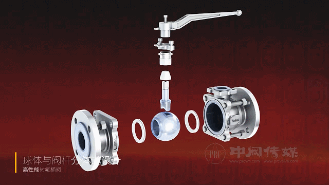

     许多新阀门在仓库放了几个月,从夏天到了冬天拿出来用,安装上之后发现开启阀门有外漏。排除质量问题后,要看下填料是否有收缩,特别是软密封阀门,填料是四氟O型圈,受热胀冷缩影响比较大,这时候紧一紧填料压盖螺栓即可解决,你还有什么阀门使用问题,欢迎交流讨论。
