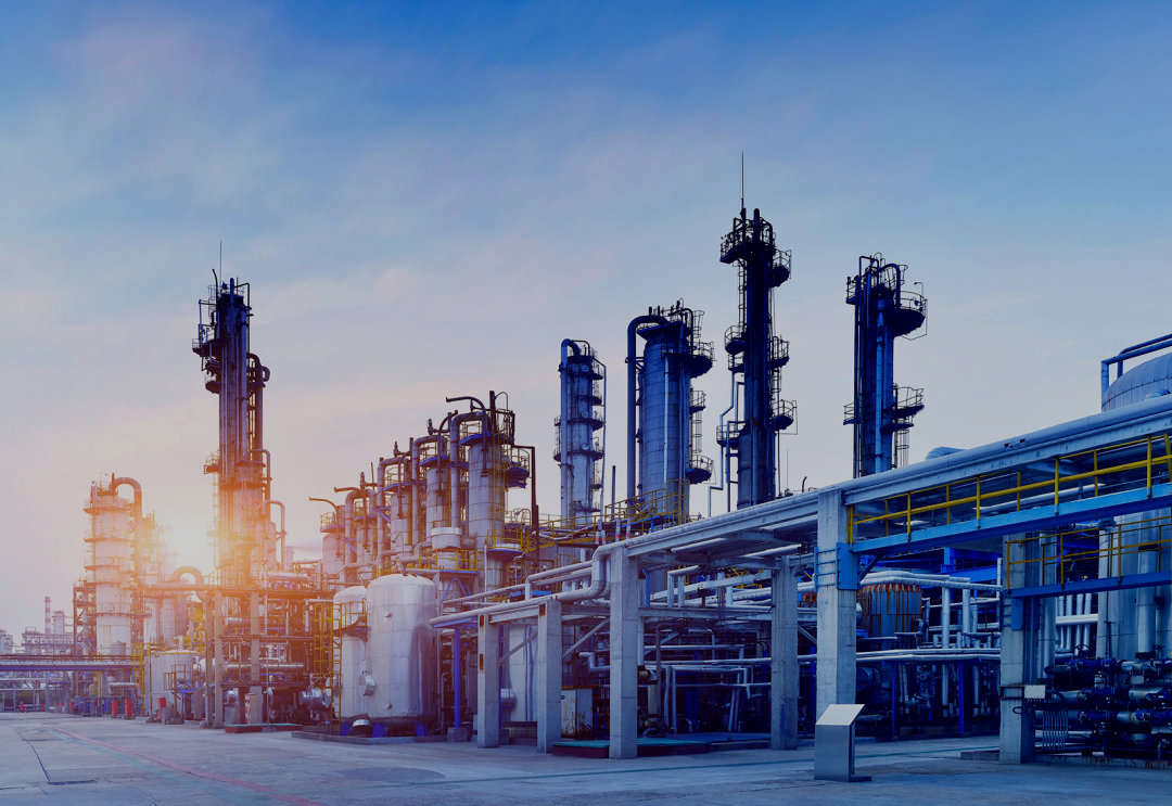

在一个大中型石油化工装置中,有几万乃至几十万计的法兰被使用,而每个法兰连接都可能成为一个泄漏点。法兰密封泄漏不仅会存在资源浪费、污染环境等问题,而且对装置的安全生产也会造成重大影响。
今天我们给大家分享的是——法兰密封面泄露几种情况及常规处理方法。
