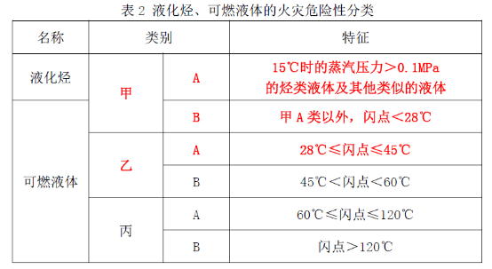

2、可燃气体范围
GB/T 50493-2019和GB 50160-2008(2018年版)《石油化工企业设计防火标准》关注并需要按照标准要求设置探测器的可燃气体范围为:甲类气体或甲、乙A类可燃液体气化后形成的可燃气体或可燃蒸气。
液化烃、可燃液体的火灾危险性分类按表2分类,并应符合下列规定:
1) 操作温度超过其闪点的乙类液体应视为甲B类液体;
2) 操作温度超过其闪点的丙A类被体应视为乙A类液体;
3) 操作温度超过其闪点的丙B类液体应视为乙B类液体;操作温度超过其沸点的丙B类液体应视为乙A类液体。
登录/注册后可看大图

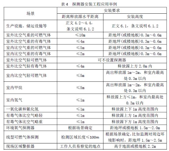

2) 具体安装位置
GB/T 50493-2019正文4.2~4.4条款规定了探测器相对于释放源的水平方向的安装位置,正文6.1条款规定了探测器相对于释放源的垂直方向的安装位置,条文说明6.1.2条款给出了补充说明,在一些场景下需要减少探测器距离释放源的水平和垂直距离。GB/T 50493-2019其他条款的其他相关要求,也应遵照执行。探测器安装要求举例如表4所示。
登录/注册后可看大图
7、氧气探测器
空气中氧气浓度的变化会影响部分气体探测器(有氧检测的可燃气体探测器,如催化燃烧型)的正常工作、影响操作工人的呼吸健康、改变环境中可燃气体的爆炸极限以及可燃气体点火能。GB/T 50493-2019规定的环境欠氧和过氧报警设定值(见表5),是为了保护操作人员的正常健康。氧气的过氧报警值和欠氧报警值的设定可只设一级报警。各企业依据生产安全和职业健康工作的需要,可以设定氧气的二级过氧报警值和二级欠氧报警值。
在生产过程中可能导致环境氧气浓度变化,出现欠氧、过氧的有人员进入活动的场所,应设置氧气探测器。当相关气体释放源为可燃气体或有毒气体释放源时,氧气探测器可与相关的可燃气体探测器、有毒气体探测器布置在一起。
在生产过程中环境氧气浓度可能出现欠氧的场所,主要是受限空间作业工况。在生产过程中环境氧气浓度可能出现过氧的场所,主要是工厂的氮氧站、局部用氧点的作业工况。
设在爆炸危险区域2区范围内的在线分析仪表间,应设可燃气体和(或)有毒气体探测器,并同时设置氧气探测器。
环境氧气探测器的安装高度宜距地坪或楼地板1.5m~2.0m,主要是根据操作与维护人员的身高范围而定的。

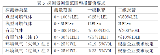

8、测量范围及报警值
可燃气体、有毒气体和环境氧气探测器的测量范围和报警值应符合表5的要求。
登录/注册后可看大图
注1:对于某些有毒气体,如丙烯腈蒸气,受仪表制造技术条件所限,难以在满足0~300%OEL的条件下进行测量,在此情况下,有毒气体的测量范围可为0~30%IDLH。
注2:环境氧气报警浓度具体的数值确定,应视项目所处环境而调整,如高原地区,海拔高度1610m时,大气中的正常氧含量约为17.3%VOL,其欠氧、过氧大气环境的氧含量应做合理调整。
有毒气体的职业接触限值OEL通常有三种,按照数值由低到高分别是:最高容许浓度(MAC)、时间加权平均容许浓度(PC-TWA)和短时间接触容许浓度(PC-STEL)。确定有毒气体探测器测量范围时,优先选择数值较低的OEL值,即选择顺序为:MAC、PC-TWA和PC-STEL。只有在按照0~300%OEL的量程范围选择不到合适的毒性探测器产品时,才允许将测量范围放宽到0~30%IDLH。

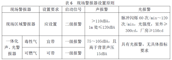

9、现场警报器的设置
现场警报器包括三种: 现场区域警报器;有毒气探测器一体式声、光警报器;可燃气体探测器一体式声、光警报器。设置原则如表6所示。
登录/注册后可看大图
可燃气体和有毒气体检测报警系统应按照生产设施及储运设施的装置或单元进行报警分区,各报警分区应分别设置现场区域警报器。现场区域警报器的数量宜使在该区域内任何地点的现场人员都能感知到报警。
现场区域警报器可以根据情况合理设置,需要时可以适当分类,比如:区域一可燃、区域一有毒;区域二可燃、区域二有毒;......
根据具体情况,数量较少或者其他一些情况下,也可以合并设置有毒和可燃现场区域警报器。
以下三种场合和位置均应设置现场区域警报器:
1) 生产现场主要出入口设置现场区域警报器;
2) 高噪声区[噪声超过85dB(A)]设置现场区域警报器;
3) 有人进入巡检操作且可能出现可燃气体或有毒气体积聚的压缩机厂房、泵房、筒(料)仓、分析小屋、分析化验室等相对封闭场所,在其出、入口等醒目位置设置声光警报器。
除了以上三种场合和位置需要设置现场区域警报器,是否需要在某个区域内进一步设置现场区域警报器,应根据现场实际情况确定,在以下三个条件同时满足时,区域内部可以不设置现场区域警报器:
1) 报警分区内的探测器数量小于10 个;
2) 现场噪声低于85dBA;
3) 现场探测器带有一体化的声、光警报器。
以上三个条件只要有一个条件不满足,就需要在区域内部进一步设置现场区域警报器。

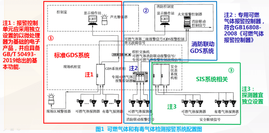

10、系统要求和配置图
可燃气体和有毒气体检测报警系统(GDS)应独立于其他系统单独设置,并且应与火灾及消防监控系统分开设置。这是GB 50493-2009修订升版为2019版标准的重要修订内容,2009版标准的要求为:GDS宜独立设置,明确允许I/O卡件独立而共用控制器方式采用GDS和DCS的共用系统;允许GDS与火灾检测报警系统合并设置,并在条文说明中提出对于大型联合装置、区域控制中心和全厂中心控制室等的GDS可优先考虑与火灾检测报警系统合并设置。GB/T 50493-2019明确要求GDS应独立,包括和DCS等系统的独立,也包括和消防监控系统的独立。
GDS配置图如图1所示。
登录/注册后可看大图
图1所示配置图包括三部分:标准GDS系统、消防联动GDS系统和SIS系统相关部分,分别说明如下:
标准GDS系统部分,报警控制单元应采用独立设置的以微处理器为基础的电子产品,并应满足GB/T 50493-2019中的5.4.1条款要求。
消防联动GDS系统部分,参与消防联动的报警控制单元应采用按专用可燃气体报警控制器产品标准制造并取得检测报告的专用可燃气体报警控制器;专用的可燃气体报警控制器是指符合现行国家标准《可燃气体报警控制器》GB 16808-2008质量要求且具有消防产品型式检验报告的产品。可燃气体探测器参与消防联动时,探测器信号应先送至按专用可燃气体报警控制器产品标准制造并取得检测报告的专用可燃气体报警控制器,报警信号应由专用可燃气体报警控制器输出至消防控制室的火灾报警控制器。可燃气体报警信号与火灾报警信号在火灾报警控制系统中应有明显区别。
SIS系统相关部分,可燃气体或有毒气体检测信号作为安全仪表系统的输入时,探测器宜独立设置,探测器输出信号应送至相应的安全仪表系统,探测器的硬件配置应符合现行国家标准GB/T 50770-2013《石油化工安全仪表系统设计规范》有关规定。常规的可燃气体和有毒气体检测报警系统,包括标准GDS系统和消防联动GDS系统,没有安全仪表功能要求,不需要符合功能安全标准。
