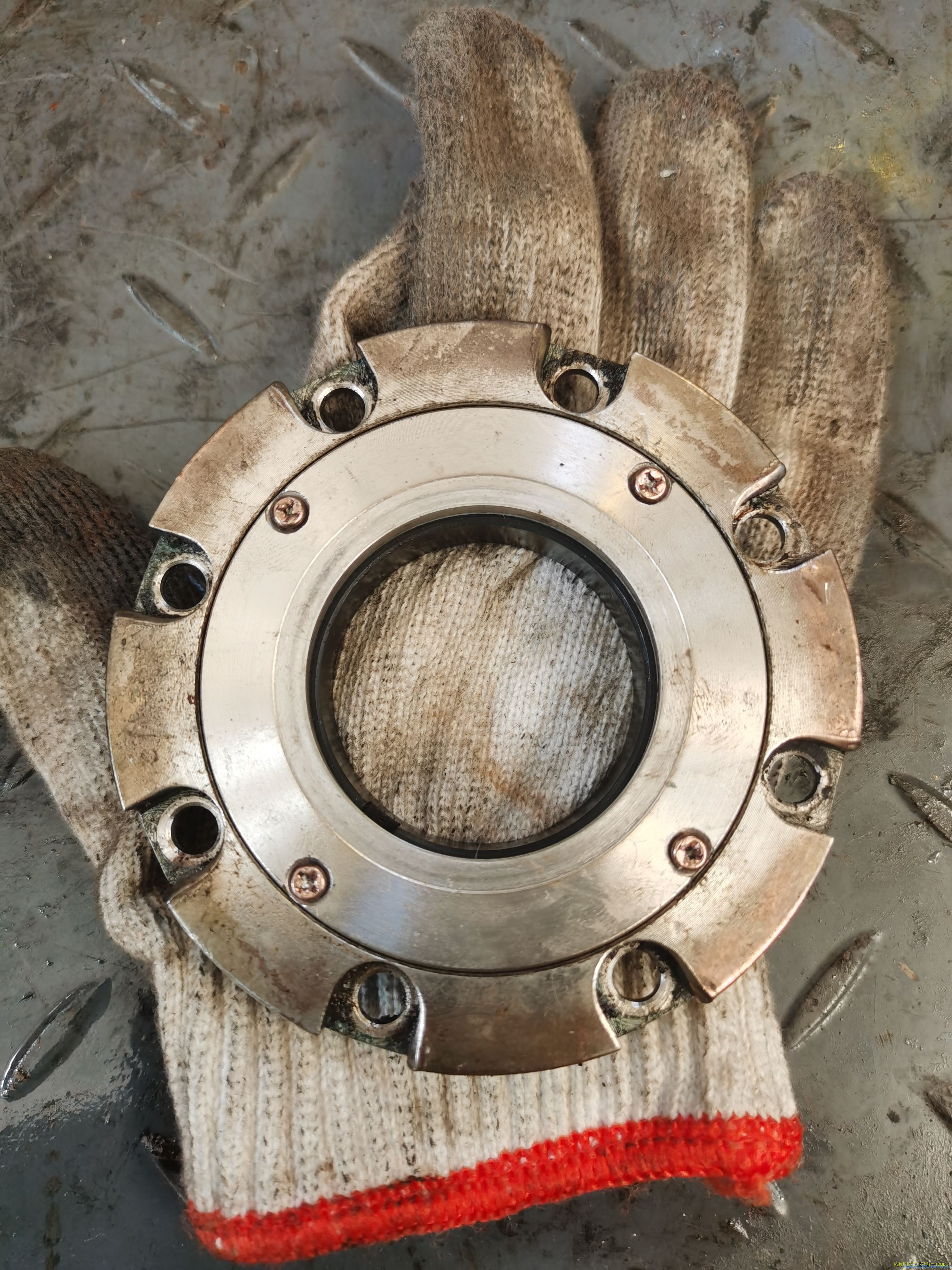

各位海川大神,小弟有一双端面机封泄漏的事情求助于各位。
螺栓腐蚀
螺栓腐蚀
如上图,是现场一双端面机封静环座拆解后发现的紧固螺栓螺纹腐蚀,但机封密封圈、轴及动静环面都没问题,检查下来只发现介质侧蜗壳出现如下侵蚀。
蜗壳侵蚀
蜗壳侵蚀
就想问,这台机封究竟是什么原因导致的损坏,谢谢大家了

溪中鱼的泪楼主 VIP会员 VIP会员 | 显示全部楼层       最后访问IP江苏省
确认介质不腐蚀螺母
发表于 2022-11-10 15:58:41
猪头_GNyXX 发表于 2022-11-9 19:53
金属腐蚀了,你不说介质和金属材质,谁知道啥情况
确认过介质不腐蚀螺栓。重新安装新的螺栓,发现紧固没有任何问题。
发表于 2022-11-10 16:03:40
CHANGBAISHI 发表于 2022-11-10 08:02
通常都是机封在安装时动静密封点的光洁度达不到要求导致的,尤其是腐蚀后没有处理的,,,,,。
供参考。
像是这种状态的静环面应该没有问题的(忽略这么脏的手套进行拆装)。目前分析的怀疑点是回流管道上的阀门未及时调节,导致整个泵体在憋压,进而致使整个泵体震动加大,最终导致螺栓磨损,形成机封泄漏。不知道这种分析的可能性大不大?谢谢。。。
发表于 2022-11-10 16:33:13

戒糖戒奶戒咖啡VIP会员 VIP会员 | 显示全部楼层       最后访问IP浙江省
要是振动导致螺栓磨损,那石墨环面还不碎的吗

静环螺栓是拆下来的还是打开的时候在泵腔里找到的?我遇到过机械密封安装不够紧,结果震动导致螺栓松脱,然后螺栓在泵盖和叶轮间隙里面磨成小珠子了。
发表于 2022-12-10 12:15:35
优泵 发表于 2022-12-10 12:15
静环螺栓是拆下来的还是打开的时候在泵腔里找到的?我遇到过机械密封安装不够紧,结果震动导致螺栓松脱,然 ...
螺栓还是在压盖上,不过很松动了。
发表于 2022-12-12 00:46:33
guoxuell 发表于 2022-12-8 13:54
这看着像是206还是207系列的机械密封吧?
是一种集装式的双端面机械密封,离心泵的,不是釜用。
