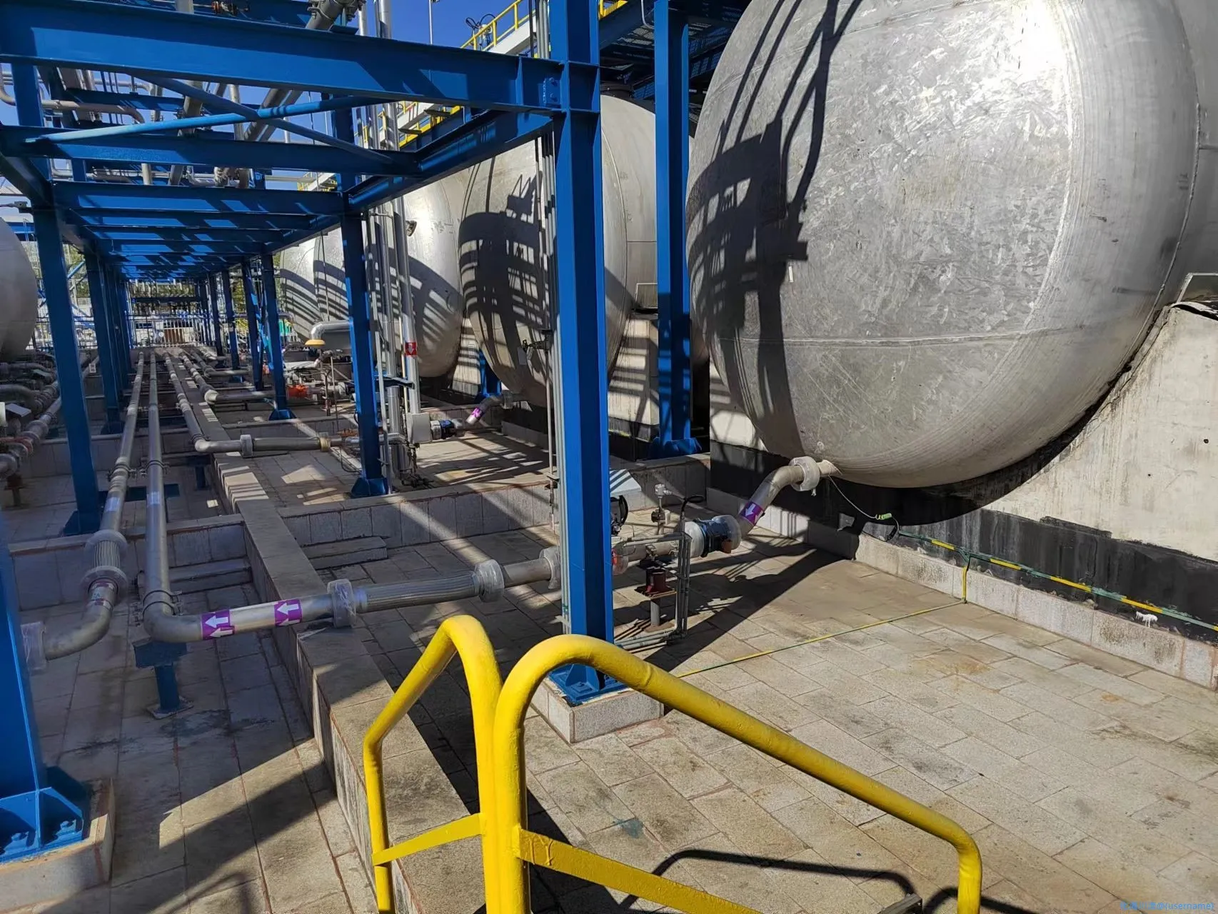

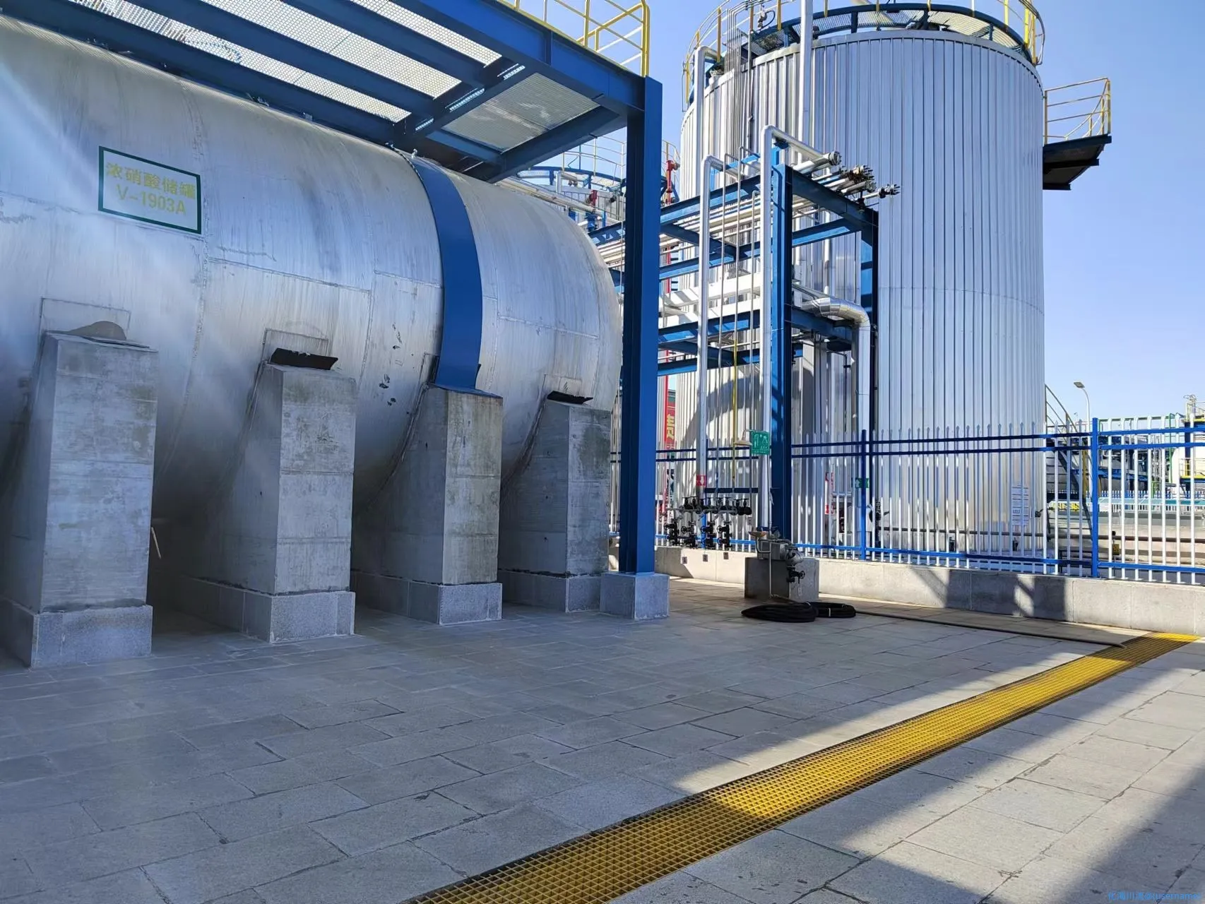

[原创] 我厂的硝酸罐区铺的这种防酸石材,符合标准吗?

rw77271977VIP会员 永久VIP | 只看该作者       最后访问IP江苏省
简介--耐酸石看起来没有问题,但是还有石头下面需要用耐酸的是PE还是啥的进行隔离。我们一直使用的就是这种,主要是看接缝的质量。-登录查看全文
发表于 2022-10-26 10:26:17
liu530014416 + 5 感谢分享
简介--石材的作用不是防腐,而且不可能防渗,而是为了保护下面的防腐层。所以主要看防腐层-登录查看全文
