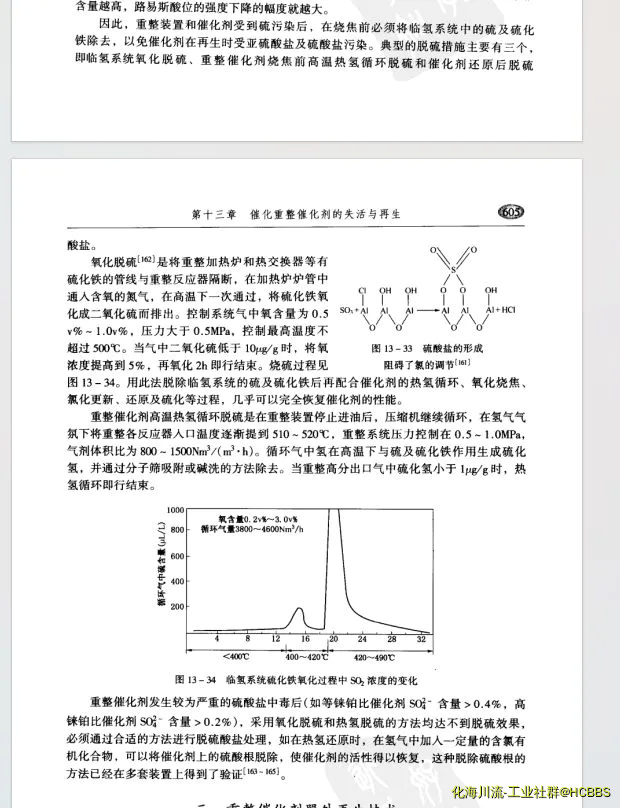

我们一套半连续的重整装置,本次卸剂之后,催化剂厂家建议进行反应系统烧硫,我们没做过,谁干过,有方案吗?麻烦给一份,能留着联系方式交流一下吗?

这是从《催化重整工艺与工程》上找到的。

也就是所谓的热氢脱硫,在一定的温度下(半再生重整一般520℃),循环氢气和附着在催化剂上的硫,反应生成硫化氢气体排出,降低催化剂上的硫含量
