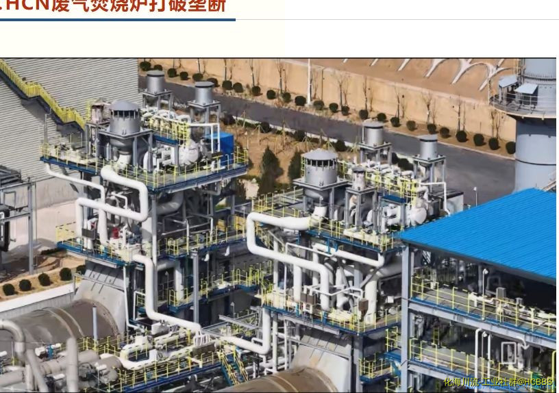

中国化学天辰齐翔首套丁二烯法己二腈项目于近日投产成功,七一一所为该己二腈项目提供了两套HCN废气焚烧炉,用于焚烧处理主装置产生的HCN废气并进行余热回收。该项目的投产,成功打破了国外焚烧炉供货商在己二腈领域的技术垄断。

有组织废气
有组织废气主要来源为合成工艺、精制过程、催化剂活化及去活以及储罐大小呼吸。
HMD产品罐、ADN中间罐所产生呼吸废气及 HMD装卸至槽车过程废气将经密闭管道收集后,通入废气两级洗涤塔处理,再由排气筒排放。
在紧急状况以及非正常工况时如生产装置跳车,生产工况波动或异常,开停车检维修,热氧化炉维修、故障或跳车等情况下,废气可能超过热氧化炉处理能力,此时废气通过安全高压联锁,切入火炬进行处理后排放。
发表于 2022-10-4 09:33:45
无组织废气己二腈(ADN)生产过程的无组织排放主要包括硫酸储罐的呼吸废气、冷冻装置的甲醇逸散、管道设备密封连接件的 VOCs 物质逸散,己二腈生产区无组织排放的氢氰酸,最大落地浓度为5.97μg/m3。HMD 装置的无组织有机废气来自法兰、阀门、泵体等紧固件其连接处所逸散出的 VOCs以及冷却塔、火炬等产生的 VOCs。氢氰酸合成废气 氢氰酸合成工序原料在HCN反应器内完成反应,反应后氢氰酸合成气主要成分为:主反应生成的HCN、H2O,副反应生成的CO2、H2O、CO、H2、N2,未完全反应的NH3、CH4、O2,原料天然气带入的CO2、N2、C2H4、C3H8、H2S等,原料空气带入的N2等。氢氰酸合成气主要成分为HCN、H2O、N2、CO2、CO、H2、NH3、CH4、O2、C2H4、C3H8、H2S等。

己二腈合成废气
己二腈合成工序首先需要配置催化剂,在催化剂的配置过程中产生废气,主要污染物为环己烷、配体;在己二腈合成装置一次氰化工序产生废气,主要污染物为HCN、丁二烯、2-甲基-3-丁烯腈(2M3BN)、3-戊烯腈(3-PN)等有机废气;在2M3BN异构化工序产生废气主要污染物为HCN、2M3BN、3PN等有机废气;在二次氰化工序产生废气,主要污染物为HCN、3PN等有机废气;在己二腈精馏工序产生废气,主要污染物为HCN、ADN、MGN等有机废气。
催化剂反应废气:主要污染物为环己烷和间甲酚。
一次氰化反应废气:一次氰化反应所用原料为丁二烯和氢氰酸,主要污染物为丁二烯、HCN。
一次氰化工序精馏废气:
通过精馏塔对一次氰化反应产物3PN、2M3BN进行分离,分离出的3PN送二次氰化工序,2M3BN送异构化工序,精馏过程中会产生不凝气,主要污染物为HCN、2M3BN、2PN、2M2BN、3PN、间甲酚等。
异构化反应废气:主要污染物为HCN。
异构化工序精馏废气:
精馏塔对异构化反应产物3PN进行回收,精馏过程中会产生不凝气,主要污染物为HCN、2M3BN、2PN、2M2BN、3PN、间甲酚等,
二次氰化反应废气:
二次氰化反应所用原料为3PN和氢氰酸,反应产物为ADN和MGN,主要污染物为HCN。
二次氰化工序精馏废气:
通过精馏塔对未反应完全的3PN进行回收,回收的3PN返回二次氰化反应釜,ADN、MGN混合液送精馏工序,该过程中会产生不凝气主要污染物为HCN、2PN、2M2BN、3PN、间甲酚等,其他污染物以非甲烷总烃计。
己二腈脱重塔废气:
ADN、MGN混合液在脱重塔内完成配体、氯化锌等杂质的分离,回收的混合液送脱轻塔,该过程会产生不凝气,主要污染物为HCN、ADN、MGN、2PN、2M2BN、3PN等,其他污染物以非甲烷总烃计。
己二腈脱轻塔废气:
脱重后的ADN、MGN混合液在脱氢塔内完成2PN、2M2BN、间甲酚等杂质的分离,回收的混合液送分离精馏塔,废液送间甲酚塔回收间甲酚,该过程会产生不凝气,主要污染物为HCN、ADN、MGN、2PN、2M2BN、3PN、间甲酚等,其他污染物以非甲烷总烃计。
己二腈分离塔精馏废气:
脱氢后的ADN、MGN混合液在分离塔精馏内完成ADN、MGN的分离,可得到主产品己二腈(ADN)和副产品甲基戊二腈(MGN),该过程会产生不凝气,主要污染物为有机物ADN、MGN。
