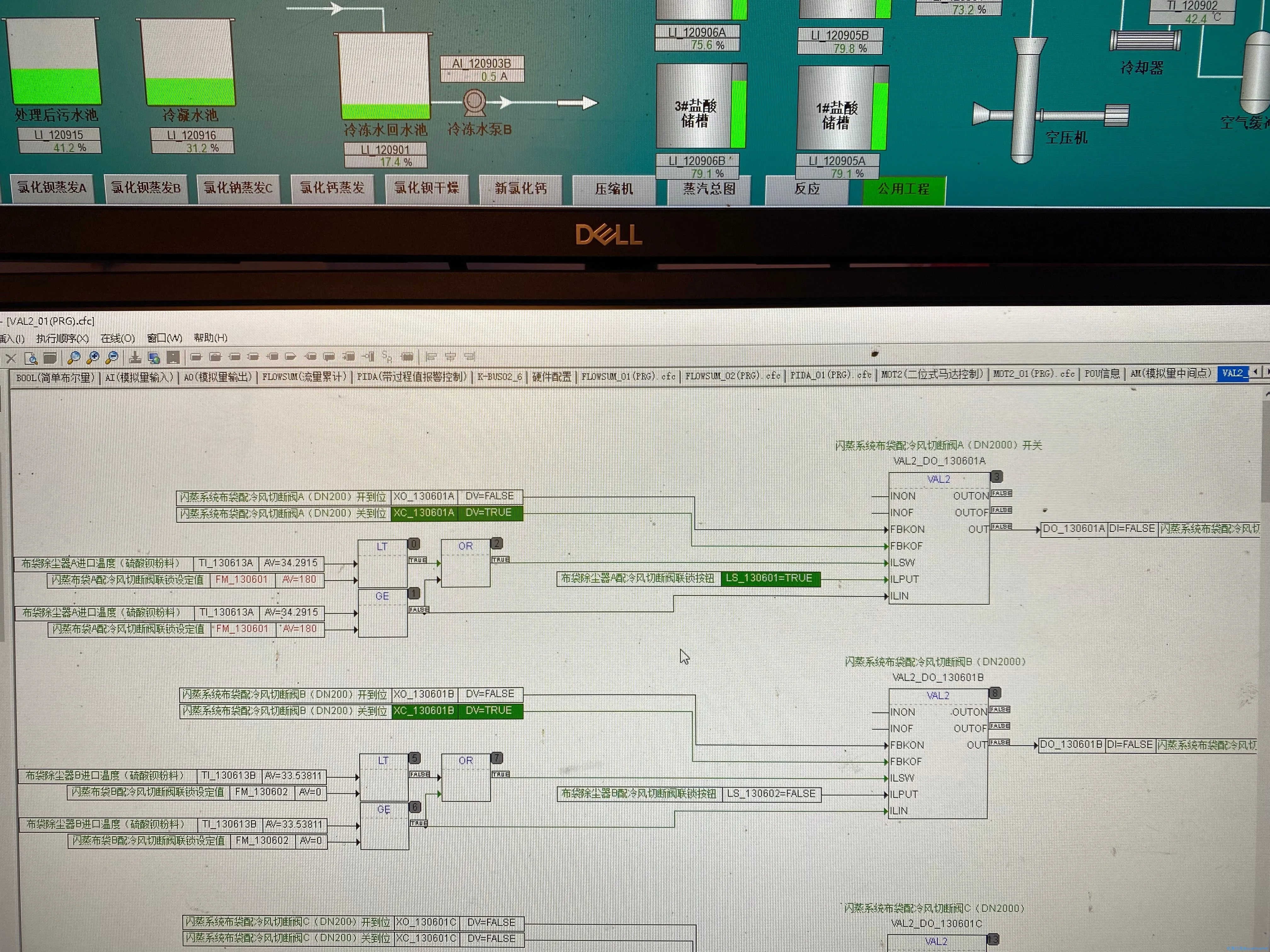

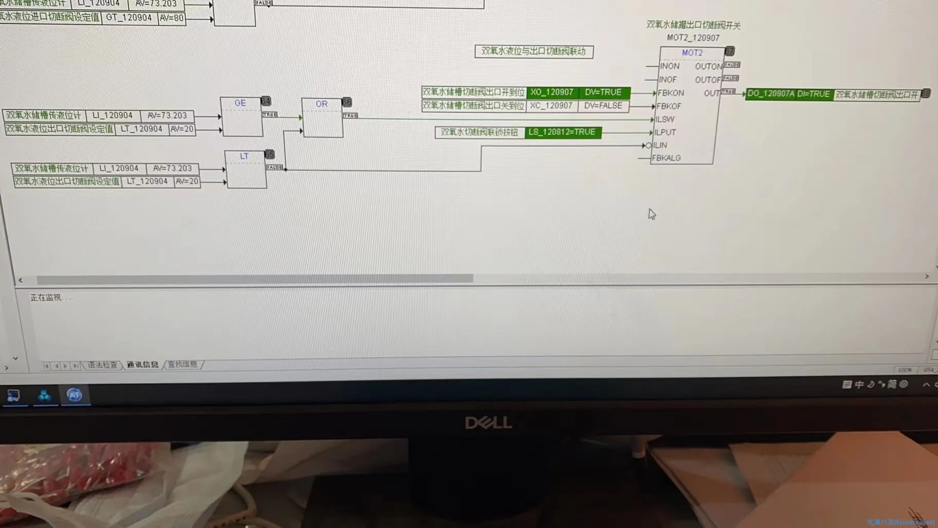

用联锁安全值来控制阀门的开关,为什么同样的条件,一个阀门开了一个没开?是因为MOT2和VAL2的不同吗?
发表于 2022-10-3 10:55:59
这个阀门为什么可以开
这个阀门为什么可以开
这个阀门为什么没开
这个阀门为什么没开

联锁
发表于 2022-10-3 11:10:48
守英VIP会员 VIP会员 | 显示全部楼层       最后访问IP河南省
阀门联锁,需要设置联锁开或者联锁关
发表于 2022-10-3 11:18:20
zc7993646VIP会员 VIP会员 | 显示全部楼层       最后访问IP四川省
海川小学6年  |  头衔:  【仪表工】
联锁问题,一个没有投用,一个未到联锁值
