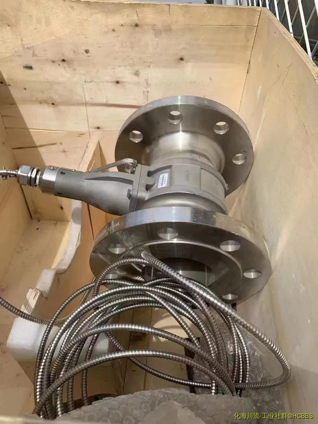

如果用来测量饱和蒸汽180度0.8兆帕,那么对应质量流量是多少

查一下相应条件的蒸汽密度,设定到表里面。如果带温压补偿,同时设置温度压力
