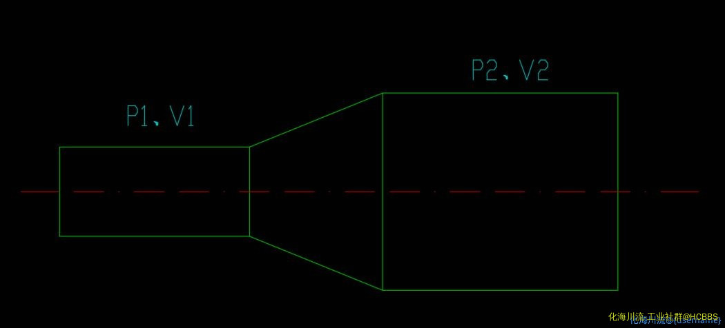

伯努利方程里面P1+(ρ×V1×V1)/2+ρ×g×h1=P2+(ρ×V2×V2)/2+ρ×g×h2,如图中液体从小管流至大管中,假设两个管道都是满管,大管中面积增加V2降低(V=Q/S),面积增加P2降低(P=F/S),那这个等式是不是就不成立了?跪求大佬帮我! image.png

面积增加P2降低(P=F/S),这句话就不对。

P2应该增加才对,P2>P1
