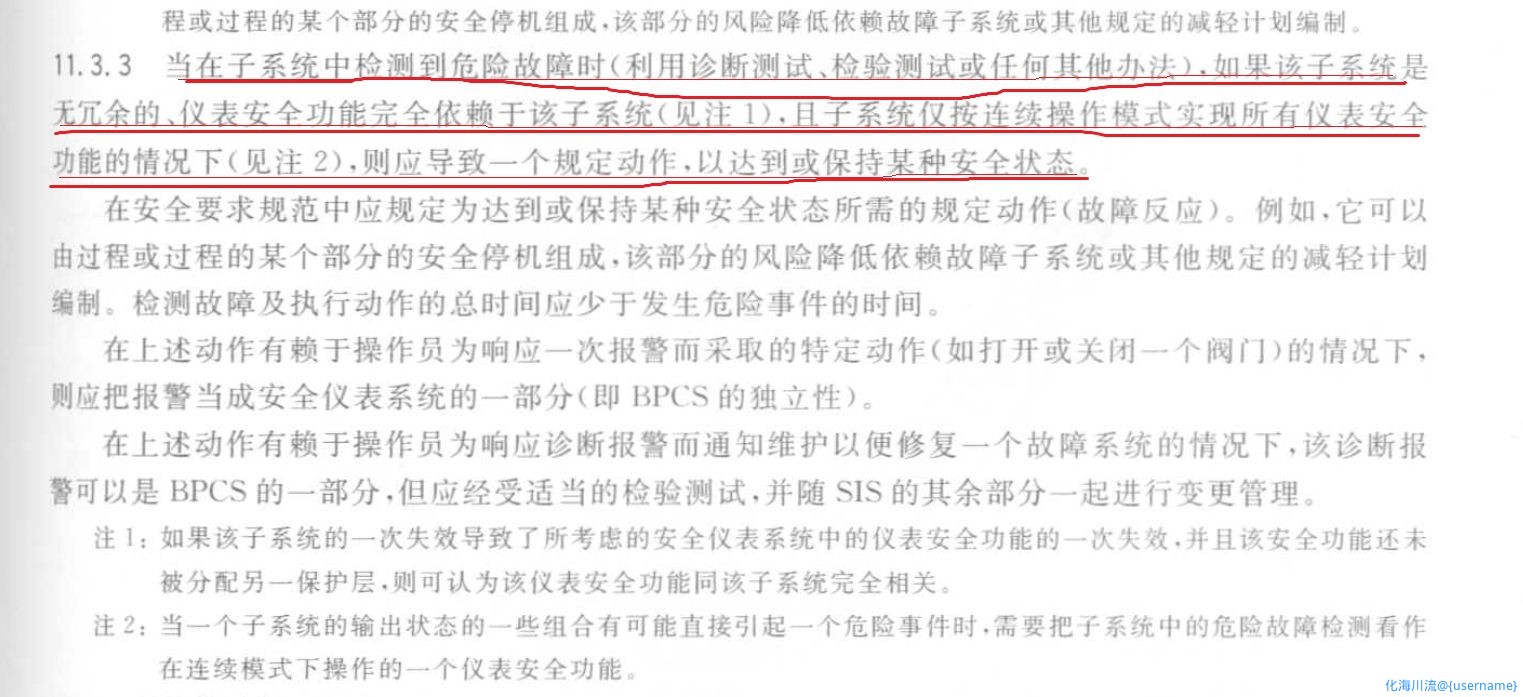

标准中划红线的那段话,意思是:如果没有冗余,连锁回路中的仪表故障,应该产生一个预定的状态。
通常实现这个要求的方法是:使仪表的故障状态,和连锁信号的状态一致。具体做法就是通常要求的正常状态下回路贯通、设备有电、带压、触点常闭……。做到这些,实际上就实现了仪表本身故障的连锁
发表于 2022-10-19 16:06:24
如RTD回路HH联锁,安全栅组态时断路输出电流跑大。
此时故障了温度就HH了,触发联锁。
发表于 2022-10-19 16:32:18
