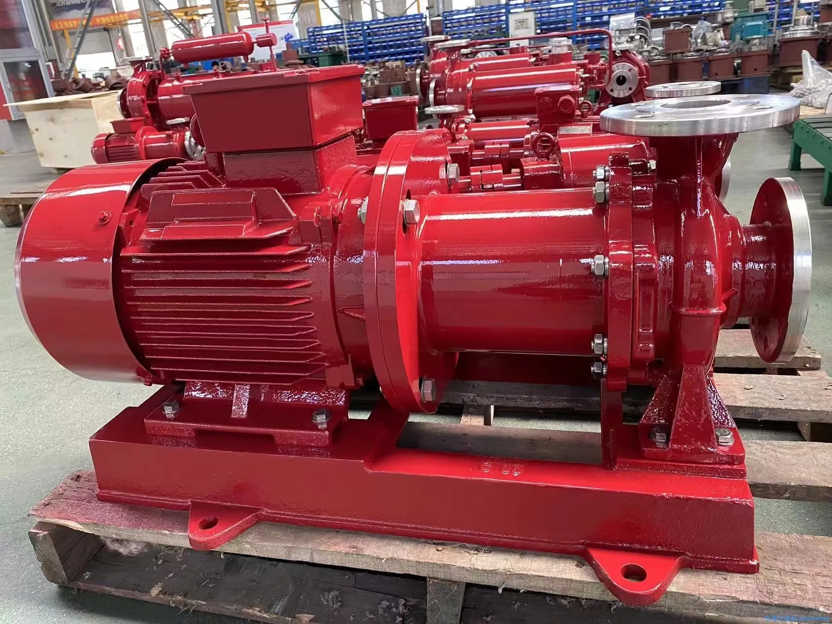

一、什么是自吸泵的吸程、各种自吸泵的吸程是多少米
自吸泵的吸程也就是指的是自吸泵进口低液位到自吸泵的一个垂直高度表示自吸泵的吸程、水平距离的损耗需要根据管道的大小、弯头数量、再结合自吸泵的流量另外计算损耗。
自吸高度3-4米的自吸泵有:FPZ塑料耐腐蚀自吸泵、ZCQ自吸式无泄漏磁力泵、ZXB氟塑料耐腐蚀自吸泵、SFBX小型不锈钢自吸泵。
自吸高度4-5米的自吸泵有:ZW自吸排污泵、ZX自吸离心泵、WFB无密封自控自吸泵、BYQYZ气液混输自吸泵。
二、自吸泵吸程和扬程的关系
自吸泵扬程其实是和吸程数据里面的、例如自吸泵扬程标注的是15米另外实际使用中吸程损耗掉了3米、那么需要用扬程15米-吸程3米得出的结果就是实际这台自吸泵在使用中能达到的扬程,总之吸程损耗越大那么自吸泵的扬程也随之降低,很多用户及厂家销售人员均不了解这一原理、所以在选型时忽律掉了这一重要细节、例如:现场工况需要的扬程损耗为15米、自吸泵的吸程需要4米、那么在选择自吸泵的扬程时就按照了15米来选择的、这种情况在购买安装了自吸泵投入使用中就会出现自吸泵扬程达不到15米的情况,很多用户就会认为是自吸泵的扬程达不到,其实是自吸泵的吸程损耗掉了自吸泵的扬程,所以在选择自吸泵型号时应该把自吸泵的吸程计算进去,如果知道了需要的自吸高度及需要的扬程,在选型时就应该把两个数据加上得出的数据就是应该选择的自吸泵扬程。
三、自吸泵吸程和流量的关系
其实自吸泵吸程和流量的关系也和自吸泵吸程和扬程的关系大致相同,使用中自吸泵的吸程越高对应自吸泵的流量也就会越小,例如一些高吸程自吸泵标注的自吸高度能达到9米或者水平距离能达到150米以上、这类自吸泵在自吸高度较高及水平距离较远的情况下流量是会有一定损耗的很有可能满足不了型号参数里面标注的流量数据的,如果管道较长我们还需要根据管道的材质、管道的大小结合所需要的自吸泵流量来计算对应自吸泵吸程损耗。
四、自吸泵流量扬程的关系
自吸泵流量扬程的关系是紧密相连的,使用过程中扬程低那么自吸泵的流量就会变大、所以很多用户反映自吸泵电机出现过载超电流的现象出现,这种情况可以通过关系自吸泵出口阀门控制住自吸泵的流量使其不超流量即可控制住电流。反之如果使用的扬程较高超出了额定扬程对应自吸泵的流量也会降低。
