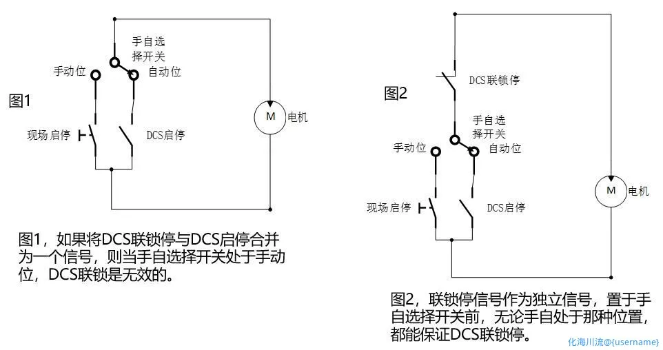

[求助] sis中的电机停的情况

IEC61508\IEC61511\ISAS84.01\SH/T3018在这些标准中都有说明SIS系统是安全级别高于ESD系统的安全系统,是完全不允许人工干预的。是企业安全保障装置的最后一道保护系统。更别说没事就切就地停用SIS的情况了。
发表于 2022-9-28 16:35:51
如果某液位低低联锁关某阀停某泵,开工之前设备里都没物料,这种情况下阀动不了,泵启不了,怎么办?干等?关键时刻拍急停不也是人工参与联锁么?回归主题,打就地泵不会停。至于合规不合规是另一码事。常规就这么设  详情 回复 发表于 2022-9-28 16:54
兴伟阀门 发表于 2022-9-28 16:35
IEC61508\IEC61511\ISAS84.01\SH/T3018在这些标准中都有说明SIS系统是安全级别高于ESD系统的安全系统,是 ...
如果某液位低低联锁关某阀停某泵,开工之前设备里都没物料,这种情况下阀动不了,泵启不了,怎么办?干等?关键时刻拍急停不也是人工参与联锁么?回归主题,打就地泵不会停。至于合规不合规是另一码事。常规就这么设计。

plc_dcs_workerVIP会员 VIP会员 | 显示全部楼层       最后访问IP北京市
7号当铺 发表于 2022-9-28 16:07
是的,常规电气都是这样设计。
正解。远程和就地开关是控制电机的启动的。此开关在任何位置,都不能限制停止;只有在远程位置时远程启动才有意义。
发表于 2022-10-6 10:49:20
海川工程师(荣誉)  |  头衔:  TA未设置
从所描述的工况看,停泵不仅仅是操作需要,同时也是安全处置措施。
如果是SIS系统控制,不管手动、自动、现场、远程处于什么状态,低于10%都应该停泵。
作为安全措施,存在手动停泵的操作级别高于SIS的可能性(手动停泵同时也是SIS的急停)。
在“就地时,罐液位低于10%可以控制不停泵”。是违反SIS的设置原则的。通常出现这种设置时应该另有安全措施(例如限制开泵时间、设置低低位的SIS连锁之类)。
如果是拿着SIS硬件当PLC用,你就当我什么都没说。
发表于 2022-10-6 15:50:24
sun_fmVIP会员 VIP会员 | 显示全部楼层       最后访问IP山东省
海川大学一年  |  头衔:  【自控/过控/仪控】
DCS联锁停(SIS联锁停)要在打到就地位也其作用,见图2
