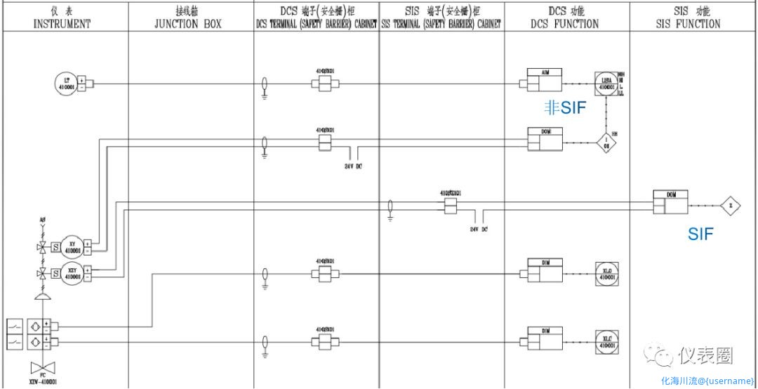

如题,不考虑合不合规的情况,sis和dcs分别联锁同一台切断阀,是怎么实现的,切断阀上串联两个电磁阀,一个进dcs,一个进sis吗?反馈信号呢,一分二?

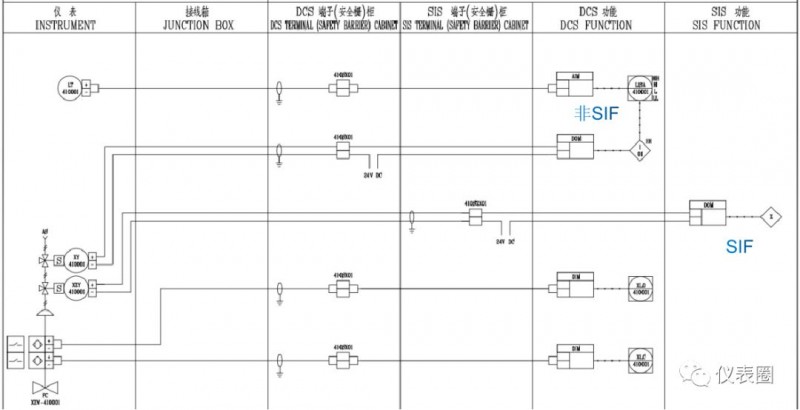

可以按照图片中形式来接,DCS和SIS系统分别控制一各电磁阀,反馈信号进DCS系统

最常用的方法是,切断阀上串联两个电磁阀,dcs控制一个,sis控制另一个。
所谓SIS优先,是指满足SIS锁住时DCS打不开这个条件。实际上这两个电磁阀本身无所谓哪个优先,一个锁住了,另一个也打不开。
反馈信号谁用给谁,如果DCS和SIS都需要用,则进SIS。由SIS转发给DCS。(SIS通常一动作就锁一片,需要根据反馈信号来进行下一步动作的不多。)
注意:用设备或器件把反馈信号分成两路,存在降低SIL等级的可能性。

楼主已经说了不考虑合规性。2个电磁阀一个进SIS,另一个进DCS。反馈通常进DCS,除非你有SIF计算包含这个反馈信号。只要SIF不含反馈信号,肯定是进DCS。一个SIF由传感器-逻辑控制器-执行器组成,反馈不在里面,那就进DCS。

要考虑合规性,因为后期整改问题更多,依据GB/T 50770“ 7.2.1 SIL1级安全仪表功能,控制阀可与基本过程控制系统共用,应确保安全仪表的动作优先”,这里的优先是指当DCS与SIS联锁结果或动作结果相违背时,以SIS系统为主,如DCS手动给开指令,SIS联锁动作关闭,此时阀门应按SIS输出动作关闭。
两个电磁阀气路串联,开关反馈建议通过一进两出DI安全栅分别进入DCS与SIS,避免两套系统引用反馈采取联锁。因为安全联锁不可采用总线型输入信号。
如果SIL级别在SIL3,必须增加阀门与DCS分别设置(依据GB50770 7.2.3条文)
