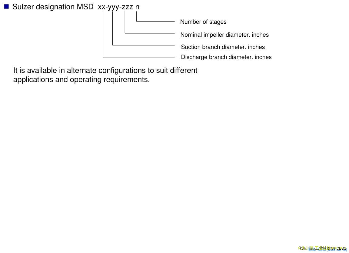

[讨论] 来位老师帮忙解释一下泵子型号的含义?

BMW002VIP会员 VIP会员 | 只看该作者       最后访问IP辽宁省
简介--可以找一下API 610 查看一下附录 H。-登录查看全文
简介--不好意思,上面是回答S6代号的。 .guestviewthumb {margin:10px auto; text-align:center;}.guestviewthumb a {font-size:12px;}.guestviewthumb_cur {cursor:url("template/one_default/assets/common/scf.gif"), ...-登录查看全文

wx_勤行56730楼主 VIP会员 VIP会员 | 只看该作者       最后访问IP山东省
简介--BMW002 发表于 2022-09-23 15:43 不好意思,上面是回答S6代号的。都是英文啊-登录查看全文
发表于 2022-9-23 17:32:36
简介--出口100,进口150,叶轮直径266左右,材质304不锈钢-登录查看全文
