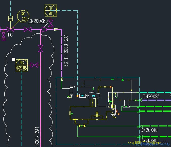

请教下在流程中什么属于控制、什么是联锁?近期接触一个新增液环真空泵的项目,其中要在液环真空泵入口管线增加一个压力高低与液环真空泵启停的仪表回路
压力高于多少开泵,低于多少停泵
想咨询下这个仪表回路是控制C还是联锁S啊?

之前的流程图里用的是C,可我这个项目的校核认为是S
这个控制和联锁到地啥情况属于控制啥情况属于联锁啊

控制包括PID控制、分散控制、模糊控制、简单控制、串级控制、复杂控制等,这个一般是针对被控参数,实现闭环调节,而联锁,是条件一旦触发,将自动触发后续动作,比如启停泵、开关阀门等。
发表于 2022-9-16 11:41:35
联锁就是控制的先决条件(因为什么才进行控制),这里如果压力超了停泵作为联锁管理比较合适。如果泵是变频的,通过压力去调节变频,直至频率变为0让泵停下来,就是控制。

.在工艺流程中连锁和控制有时候会根据管理或设备划分(图方便),所以不用太纠结。
一般地:
根据阙值发出控制信号之后,不检测工艺执行结果的,称连锁;
根据阙值发出控制信号之后,根据另外的阙值或原阙值的状态改变控制信号的,称(位式)控制;
根据工艺状态连续调整控制信号的,称调节。
有时候为管理方便:
凡DCS执行的一概归为控制,连锁也当做控制;
凡SIS或PLC执行的,一概归为连锁,控制也当连锁。
也有把凡是逻辑控制的都当做连锁的情况。

按照公司的管理指南定义:
工艺联锁指某项工艺指标(如压力、温度、液位、流量等)超出安全操作范围时,通过执行器或设备的运行状态,使工艺指标或过程回到安全状态的仪表功能。
设备联锁指设备(机组、泵及电机等)的本体振动、位移、转速、轴承温度,润滑油压力、液位和干气密封压力、流量等参数超出允许范围时,能自动保护设备免受损坏的仪表功能。
我认为此处应该是S,即联锁。

模拟量用C,开关量用S

原始解释或广义解释:
Control:the activity of managing or exerting control over something.
管理或控制某物的活动。
侠义解释:
控制(Control),也用调节(Regulating)表达,联锁(Interlock)
控制(C:Control),早期用调节(Regulating)表达较为准确,即为了保持某些参数恒定而进行的调整,所以针对例如温度、压力、液位、流量、物性等参数进行的连续调节叫做控制(C:Control)。
联锁(Interlock)
To connect together (parts of a system, for example) so that the motion or operation of individual parts affect each other.
连接在一起(例如,一个系统的部分),使单个部分的运动或操作相互影响。
联锁的本意是当符合一定条件时,对过程进行干预,属于逻辑控制。
楼主所说,若是为保持某些参数恒定而进行的连续调整用C表示,若出现某些状况进行干预则用S表示,需要说明的是,根据HG/T 20505 2014中的解释,S(Swiche)表示开关,即条件成立则发出一个开关信号,这个开关信号驱动联锁系统进行干预。

个人理解:联锁只有两个选项,要不开要不关(0或100),控制是调整大小(一般来说应该是0-100,但是控制的阀门,一般做不到全关),控制是为了生产,联锁是为了安全,在事故状况下可以关闭阀门,减小事故造成的影响。
