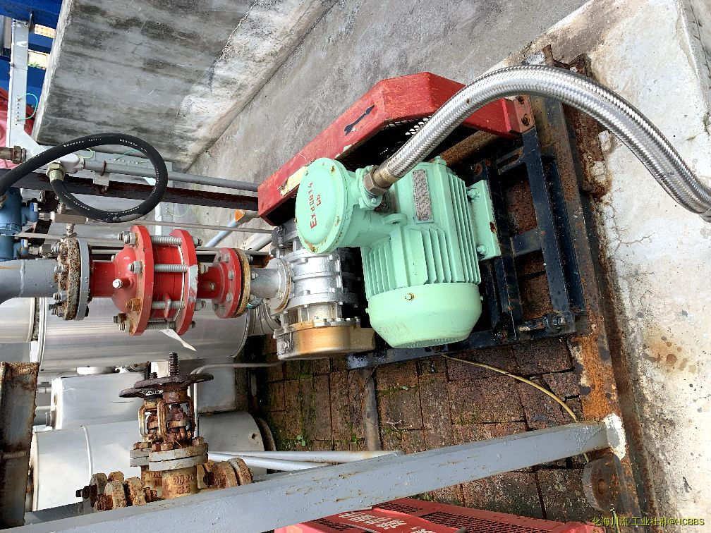

各位大佬 ,罗茨风机一般怎么密封?我指的是介质气密封,不是骨架油封去密封润滑油。就是图中的风机。

肯定不是机械密封哈 那么还有些密封形式呢?厂家倒是提供过“空气过滤棉” 难道这是填料压盖密封?

你说的是风室和油箱之间的密封么,可以百度一下密封叠环。有一个密封衬套装在轴上,衬套内侧有槽装O型圈,外侧也有槽,就装的这个密封叠环,多个密封叠环发挥类似迷宫密封的作用

根据压力和介质可以是机械密封、也可以是活塞环密封、还可以是骨架橡胶密封
