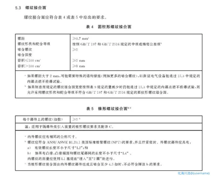

今天听附件供应商说有防爆要求的电气接口不能用G螺纹?说是新出来的要求?在论坛也查了,是有G螺纹密封性不好的说法。那有新出台有防爆要求的电气接口不能用G螺纹这种规定么?

都可以啊,加密封圈保持密封就行

GB/T 3836.2-2021 爆炸性环境 第2部分:由隔爆外壳“d”保护的设备  咨询防爆认证机构,说是在这个标准里有规定,而且说是只针对隔爆型

看这个要求,是不是G螺纹也是可以的?
