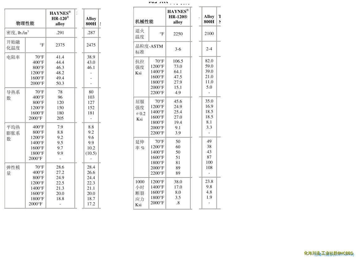

请问各位海友镍基合金8810  800H 8120这几种材料有什么区别。最好能详细解答一下

HYNES HR120 就是N 08120, INCOLOY800H 的统一钢号就是N08810。列出两种高镍材料物理和机械性能。 无标题  HAYNES HR120  INCOLOY 800H  UNS 08120 物理机械性能.webp

Mechanical Properties of N08800, N08810, N08811
ASME SB408, N08800
  Hot Finished Annealed
Minimum Tensile Strength, ksi (MPa) 80(550) 75(515)
Minimum Yield Strength, ksi (MPa) 35(240) 30(205)
Minimum % Elongation in 2" (50mm) 25 30
Typical Hardness, HB (HRB) 198(93) 138(76)
Fatigue Strength, ksi (MPa) 51(352) 32(221)
N08800、N08810、N08811的机械性能
ASME SB408, N08800
热FinishedAnnealed
最小抗拉强度,ksi (MPa)80(550)75(515)
最小屈服强度,ksi (MPa)35(240)30(205)
最小伸长率2”(50mm)2530
典型硬度,HB (HRB)198(93)138(76)
疲劳强度,ksi (MPa)51(352)32(221)

根据成分,8120的耐高温性能更好吧。
