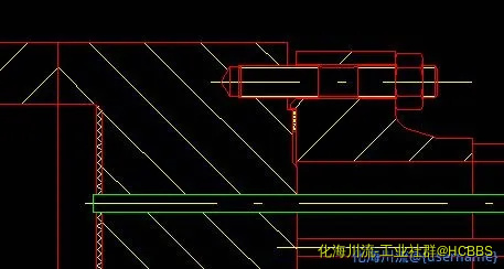

请教一下,下面这种结构的U型管管板计算是是采用GB/T151中的b型还是f型结构? 1662622680284.webp

F型结构

B型是与管箱、壳程筒体都是焊接结构

明显是F 型,螺栓孔  有效螺纹长度大于螺母,这样的我们也常有,但还是管板带台肩的好点。

第二个图里管程直径大于壳程的结构,实际中很多都是b型计算的,用f型反而算过不去,但人家就一直用着

f型

看着都是f,你这监检不?要是按B形都能过,感觉这监检的人也太不够格了吧

我去了,B型的是焊接的并且管板不兼做法兰,  差距太大了吧,就是算过了  有何用, 什么叫人家一直用着,用的计算模型都错了,你当监检是傻子?
