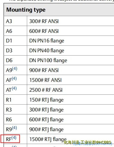

选择1500#RTJ法兰,为什么没有法兰尺寸供选择?另外这个法兰是图片里的那一部分,图片里貌似没看到有法兰?

一般都是2",只需要确定管道规格和法兰连接规格即可
