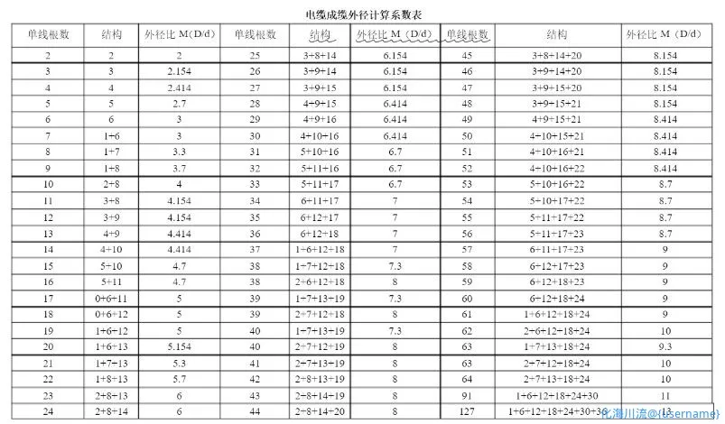

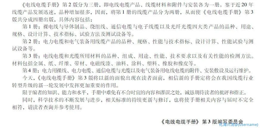

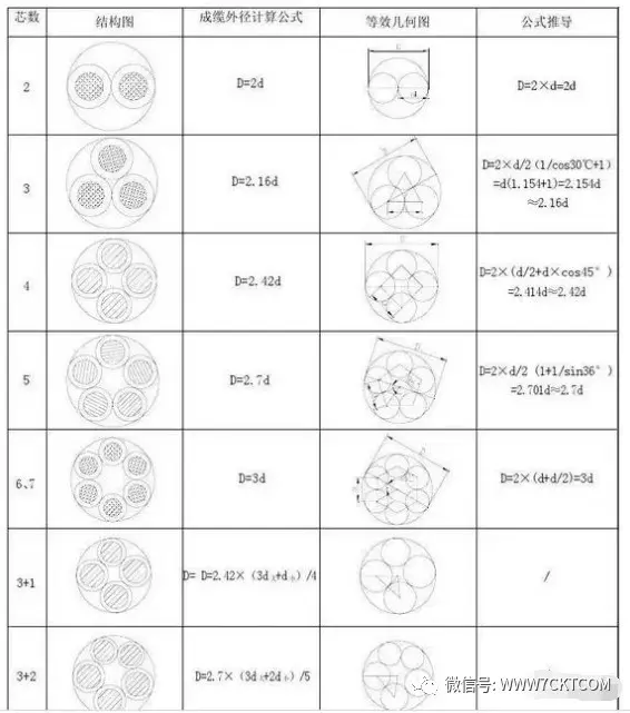

大家手里有电缆的手册吗?有时候做接线箱选进出线格兰头,要知道配的电缆的外径,比如计算机电缆8*2*1.5的外径是多少?来选择配多大的格兰头。
求分享一个有电缆外径的电缆手册,或者是这方面比较全的资料都可以,谢谢各位大佬了

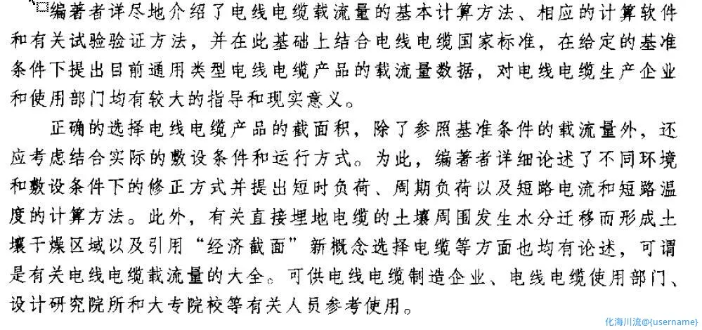

参阅
浙江电网 导线电缆载流量参考手册

可去找找:《电线电缆手册》1-4册、《电线电缆载流量》。
