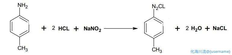

广大网友们,下面的化学反应方程式中包含那几个重点监管的化工工艺啊,求教!

这就是个简单的重氮化反应。
重氮盐一般是制备后不经过分离直接进行下一步的合成,因为重氮盐的稳定性不好,需要低温保存,干燥的重氮盐更不稳定,容易发生爆炸。
此反应中亚硝酸盐是具有一定的毒害性的。

这其中没有氯化反应吗?

氨基与硝基生成氮氮双键,重氮化工艺。

兄弟,这个反应是重氮化反应无疑了,但不确定是不是重氮化反应后又发生了氯化反应。

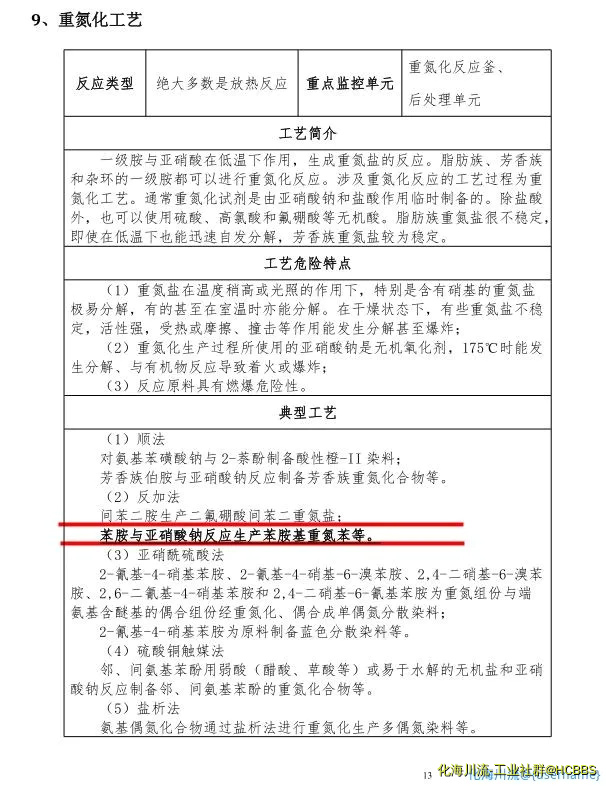

不属于重点监管的危险化工工艺中的“氯化工艺”。[attachimg]3060289[/attachimg]  详情 回复 发表于 2022-9-6 15:47

是啊,我现在也是有这个疑惑,有重氮化反应是毋庸置疑的了,但是否包含氯化有些敲不准啊,如果要是这两个反应都有的话,那就要在一台釜上设置两套DCS了,HAZOP、LOPA分析之后,要是SIS的话,也得是上两套,不确定这个反应能否分成两步进行反应,如果能的话,分着设置也是可以的。

氯化是化合物的分子中引入氯原子的反应,包含氯化反应的工艺过程为氯化工艺。看最后的产物上氯了啊。

当一个反应釜同时涉及两个或以上不同的危险化工工艺,应分别设置独立的自动控制系统(包括安全仪表系统)或具备切换控制的功能,并落实切换的技术或管理等安全措施。江苏有类似的要求,这是不同时反应的的工艺,需要  详情 回复 发表于 2022-9-7 11:51

当一个反应釜同时涉及两个或以上不同的危险化工工艺,应分别设置独立的自动控制系统(包括安全仪表系统)或具备切换控制的功能,并落实切换的技术或管理等安全措施。江苏有类似的要求,这是不同时反应的的工艺,需要在系统设置不同的联锁,做切换,而不是做两套DCS。同时反应的两个危化工艺,做两套DCS有什么用。联锁值、动作都一样,两个DCS是不是会有冲突。

明白了,非常感谢!

也就是说,如果一台反应釜内,涉及到两种不同时反应的危化工艺,温度、压力要分别设置,第一个反应要取一个温度、压力 点,第二个反应还要取一个温度、压力点,是这个意思吗?

两个反应用的是同一个温度点、压力点

不管是一台釜当中两个反应是不是同时进行,只要设置一个温度、压力点就可以了,如果是两个先后进行的反应,在DCS上联锁进行切换就可以了,如果两个反应在一个工艺条件下同时反应,就不需要切换了,     是这么理解吧?
